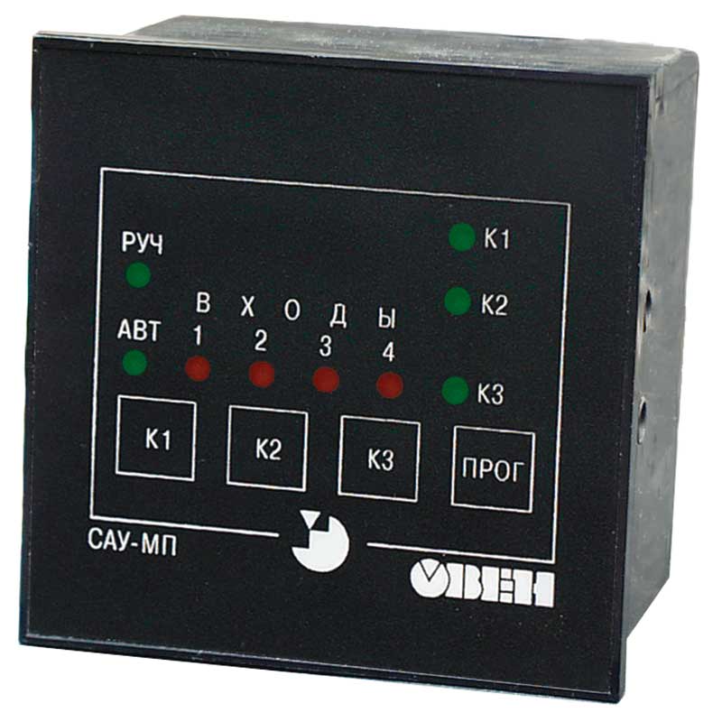

    Логический микропроцессорный контроллер САУ-МП предназначен для решения задач локальной автоматизации, связанных с применением релейных схем.
    Применяется для управления подающими насосами в системах горячего и холодного водоснабжения, а также для поддержания уровня жидкости в резервуаре.
    Прибор выпускается в корпусах 2-х типов: настенном (Н) и щитовом (Щ1).
    Функциональные возможности
    • Большой выбор готовых алгоритмов работы
    • Контроль в 4 х-точках пороговых значений уровня, давления, температуры и других параметров
    • Подключение широкого спектра датчиков
    • Управление тремя исполнительными механизмами (например, насосами) по выбранному алгоритму
    • Режим ручного управления
    • Встроенные таймеры для установки специальных временных параметров, а также набор других функциональных элементов (счетчики, триггеры и др.)
    • Возможность задания времени задержки выполнения алгоритма
