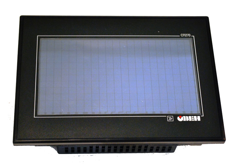

Графическая панель оператора с сенсорным управлением ОВЕН СП270   —   Краткое описание
Краткое описание
Примеры
Конфигуратор ОВЕН СП200
Панель оператора графическая с сенсорным управлением ОВЕН СП270Графическая панель оператора с сенсорным управлением ОВЕН СП270Графическая панель оператора с сенсорным управлением ОВЕН СП270

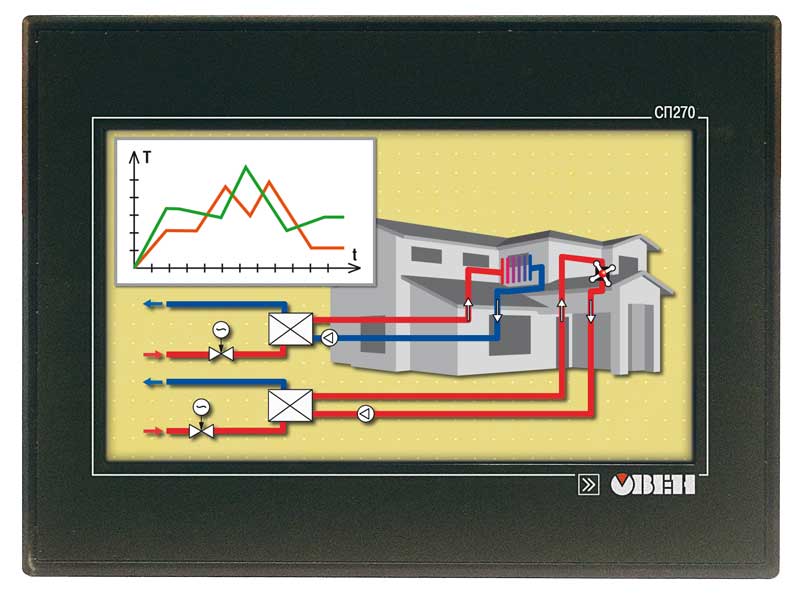

Основные функциональные возможности панели оператора ОВЕН СП270:
  • ГРАФИЧЕСКИЙ ДИСПЛЕЙ с диагональю 7 дюймов и разрешением 480x234 пикселя
  • КОЛИЧЕСТВО ЦВЕТОВ – 256, тип дисплея – TFT
  • СЕНСОРНОЕ УПРАВЛЕНИЕ экраном
  • ДВА НЕЗАВИСИМЫХ ПОРТА RS-232 И RS-485 для связи с внешними устройствами
  • ПОДДЕРЖКА РАСПРОСТРАНЕННЫХ ПРОТОКОЛОВ ОБМЕНА Modbus RTU, Modbus ASCII
  • ВОЗМОЖНОСТЬ РАБОТЫ ОДНОВРЕМЕННО В ДВУХ РЕЖИМАХ Master и Slave
  • ПИТАНИЕ от источника напряжения 24 В
  • БЕСПЛАТНАЯ ПРОГРАММА «Конфигуратор СП200»
  • Цветная графическая панель с сенсорным экраном, поддерживает совместную работу с ОВЕН ПЛК, модулями ОВЕН МВА8, МВУ8, Мх110,а также с контроллерами и модулями других производителей
    СП270 Панель оператора графическая с сенсорным управлением, интерфейсы RS-485 и RS-232 13 983,00 руб.
