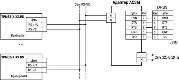

Схема подключения
Схема подключения
Схема подключения ТРМ33-Х.ХХ.RS к адаптеру сети АС3M
