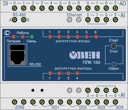

ОВЕН ПЛК150. Интерфейс
Светодиодная индикация:
– наличия питания;
– работы программы;
– наличия связи со средой программирования CoDeSys;
– состояния дискретных входов;
– состояния дискретных выходов.
Кнопка «Старт/Стоп» предназначена для запуска и остановки программы в контроллере
Скрытая кнопка «Сброс» предназначена для перезагрузки контроллера (нажимается тонким заостренным предметом)
