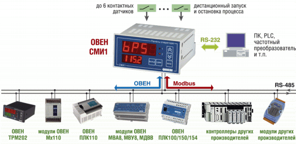

Схема использования панели оператора ОВЕН СМИ1
Интерфейсы RS-485, RS-232
В СМИ1 установлены модули двух независимых интерфейсов: RS-485 и RS-232.
Интерфейсы RS-485 и RS-232 позволяют:
  • конфигурировать прибор на ПК;
  • получать из сети значения любых параметров;
  • передавать в сеть сигналы с дискретных входов и значения редактируемых параметров.
Подключение СМИ1 к ПК по интерфейсу RS-485 производится через адаптер ОВЕН АС3-М или АС4.
По интерфейсу RS-232 подключение СМИ1 к ПК производится напрямую (без использования адаптера). Этот интерфейс удобно использовать для конфигурирования прибора.
Поддержка протоколов ОВЕН и Modbus
Для сетевого обмена с СМИ1 пользователь может использовать следующие протоколы: ОВЕН, Modbus RTU, Modbus ASCII. Конфигурирование СМИ1 осуществляется по протоколу ОВЕН.
Поддержка распространенного протокола Modbus позволяет СМИ1 работать в одной сети с контроллерами и модулями как фирмы ОВЕН, так и других производителей.
Работа в режимах Master («мастер» сети) и Slave
СМИ1 можно использовать в качестве «мастера» сети по одному из портов RS-485 или RS-232. При этом другой порт будет работать в режиме Slave, т. е. «подчиненный», и функцию «мастера» может выполнять персональный компьютер.
СМИ1 может работать также в режиме Slave по обоим портам.
Функция СМИ1 «мастер сети» особенно полезна, если сеть состоит из приборов и модулей, которые могут работать только в режиме Slave (см. пример 1).
Конфигурирование панели оператора осуществляется на ПК с помощью программы «Конфигуратор СМИ1». Программа предоставляется бесплатно.
В конфигураторе пользователь задает:
  • сетевые настройки;
  • список параметров для отображения на индикаторах (до 4 параметров);
  • список параметров для редактирования оператором (до 16 параметров);
  • таблицу «мастера» сети для организации опроса и пересылки параметров.
Дискретные входы СМИ1
СМИ1 имеет 6 дискретных входов, к которым можно подключать устройства с «сухими» контактами (например, кнопки). Сигнал с дискретного входа передается в сеть и может быть использован, например, для дистанционного запуска и остановки программы ПЛК (см. пример 2).
Шестой дискретный вход можно программно настроить таким образом, что подключенный к нему контакт будет использоваться для дистанционного запрета редактирования параметров.
