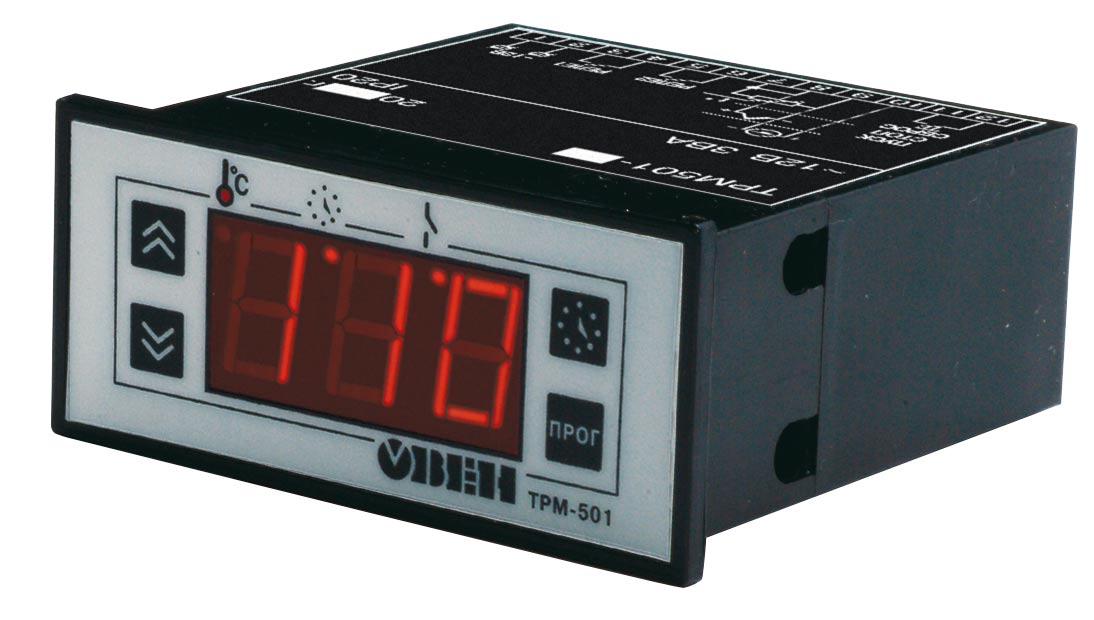

    терморегулятор с таймером ТВР1
    Реле-регулятор ОВЕН ТРМ501 предназначен для регулирования температуры или других физических величин в технологических процессах с точным соблюдением временных режимов. ТРМ501 – это альтернатива сложным регуляторам с термопаузами. Щитовой терморегулятор с таймером ТРМ501 является компактным и простым в управлении регулятором, устанавливается на различное оборудование: печи для выпечки, термоупаковочные аппараты, термоножи, пастеризаторы, камеры нагрева и охлаждения по времени.
    Функциональные особенности
    • Измерение, индикация и регулирование температуры, давления, уровня, влажности и других физических величин по времени.
    • Дистанционное управление запуском/остановкой с помощью внешней кнопки.
    • Настройка с помощью кнопок на лицевой панели.
    Сравнение регулятора ТРМ501 и нового терморегулятора с таймером ТВР1
    Рекомендуем для ваших задач использовать новый терморегулятор с таймером ТВР1. Это улучшенный функциональный аналог с двумя дисплеями и 10 готовыми алгоритмами регулирования температуры.
