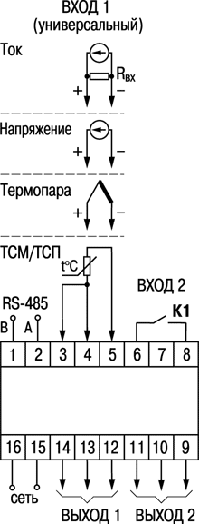

Общая схема подключения ТРМ101
ПИД-регулятор с универсальным входом и RS-485 ОВЕН ТРМ101. Схемы подключения
