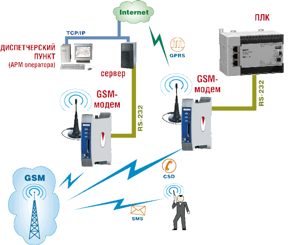

    Применение GSM/GPRS-модема ПМ01 в АСКУЭ
    Традиционно перед сетевыми компаниями и производственными предприятиями – потребителями электроэнергии – встаёт задача учёта электроэнергии в промышленном секторе розничного рынка. В качестве устройства связи между удаленными объектами и центром сбора данных в АСКУЭ широко применяется GSM/GPRS-модем ОВЕН ПМ01. Подробнее
