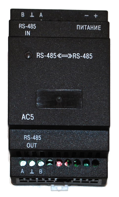

Назначение повторителя интерфейса RS-485 ОВЕН АС5
Повторитель интерфейса RS-485 ОВЕН АС5 предназначен для усиления ослабленного сигнала интерфейса RS-485 и применяется в случаях если: количество приборов в сети больше чем 32, длина линии связи между приборами превышает 1200 метров.
Условия эксплуатации повторителя интерфейса RS-485 ОВЕН АС5
  • Закрытые взрывобезопасные помещения без агрессивных паров и газов
  • Диапазон рабочих температур окружающего воздуха: от минус 20 до +55 °С
  • Относительная влажность воздуха: до 80% (при 25 °С и ниже без конденсации влаги)
  • Атмосферное давление: от 84 до 106,7 кПа (группа исполнения P1 по ГОСТ 12997-84)
  • Механические воздействия: группа исполнения N2 по ГОСТ 12997-84
  • Воздействие электромагнитной среды: класс А по ГОСТ Р 51522-99
  • Корпус для крепления на DIN-рейку с габаритами 54x90x58
  • Гальваническая изоляция до 1500В
  • Универсальный блок питания для запитывания прибора от сети переменного (90...264 В  частотой 47…63Гц) и постоянного (20…375 В) токов
  • Расширенные диапазоны рабочих температур -20..+55 ºС
  • Автоматическое определение направления передачи данных
  • Автоматическое определение скорости передачи данных
Преимущества использования
  • Использовать линии связи RS485 длинной более 1200 метров
  • Устанавливать количество приборов в сети больше чем 32
  • Обеспечить гальваническую изоляцию между сегментами сети RS485
