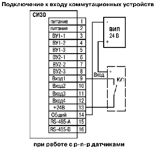

Подключение к входу коммутационных устройств

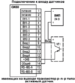

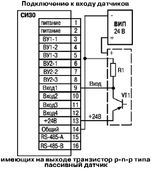

Подключение к входу датчиков имеющих на выходе транзистор p-n-p
Активный датчик
Пассивный датчик

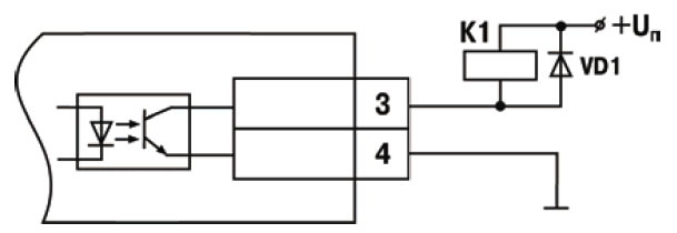

Схема подключения нагрузки к ВУ типа К

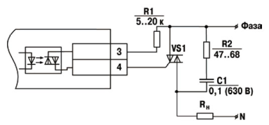

Схема подключения нагрузки к ВУ типа С двух тиристоров, подключенных встречно-параллельно

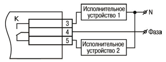

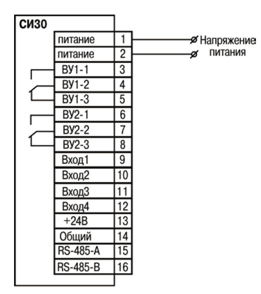

Подключение прибора с ВУ типа Р
