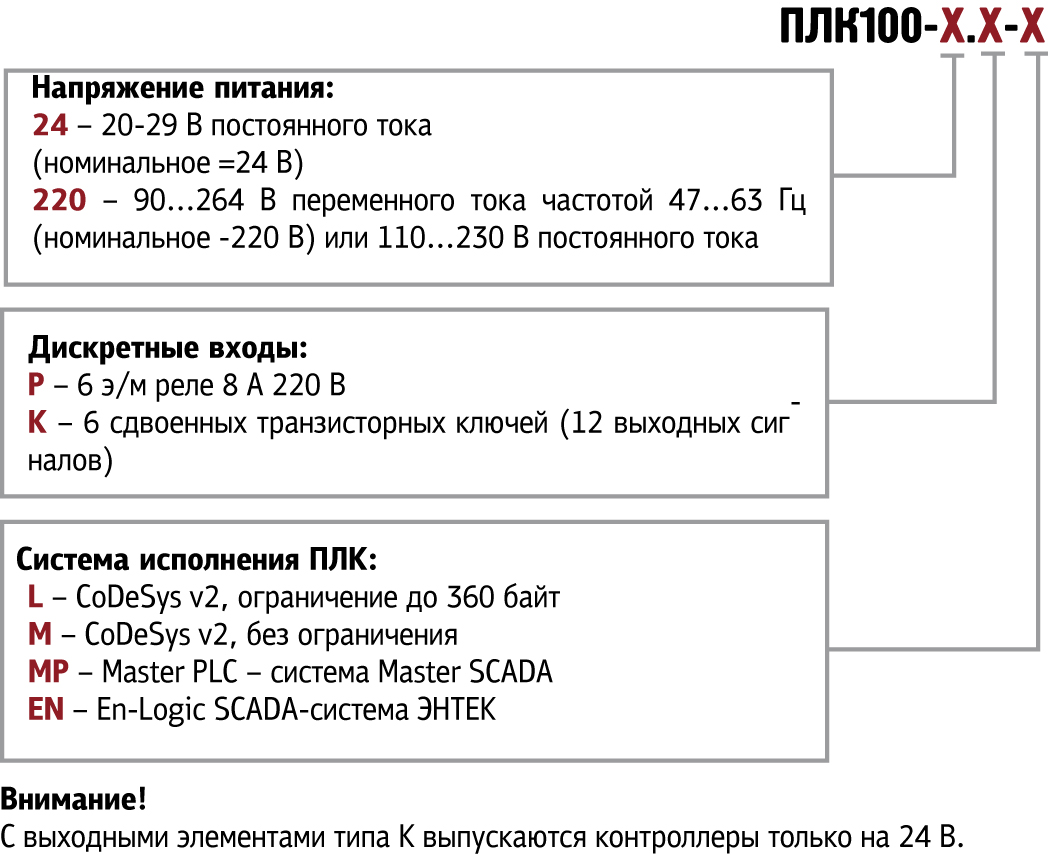

Обозначения при заказе
* ОВЕН ПЛК100 с номинальным напряжением питания 220 В не может быть оснащен сдвоенными транзисторными ключами.
Лицензионное ограничение области памяти ввода/вывода
Контроллеры ОВЕН ПЛК выпускаются в двух модификациях по лицензионному ограничению размера области памяти ввода/вывода (т.н. области %I+%Q+%M или области отображения процесса):
  • ОВЕН ПЛК-Х.Х-M – контроллеры без лицензионного ограничения объема области памяти ввода/вывода;
  • ОВЕН ПЛК-Х.Х-L – контроллеры с лицензионным ограничением объема области памяти ввода/вывода до 360 байт.
Контроллеры ОВЕН ПЛК-Х.Х-L имеют более низкую цену.
ВНИМАНИЕ! Лицензионное ограничение распространяется только на область памяти ввода/вывода (область отображения процесса). Максимальное количество внутренних переменных программы ПЛК не зависит от лицензионного ограничения и определяется только размером доступной оперативной памяти.
