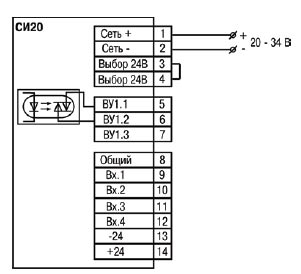

Схема подключения прибора СИ20-У.Х.С от сети постоянного напряжения
