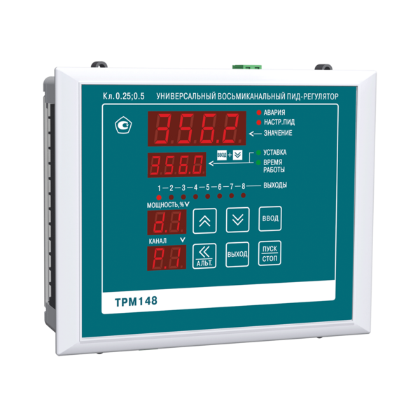

    ТРМ148 — это восьмиканальный ПИД-регулятор с интерфейсом RS-485 и поддержкой протокола Modbus, предназначенный для построения многозонных систем мониторинга и управления.
    Прибор оснащен 8 универсальными входами для подключения любых стандартных датчиков и 8 гибко настраиваемыми выходами — реле, транзисторы, симисторы, аналоговые сигналы 4…20 мА или 0…10 В, а также выходом для управления ТТР. Благодаря этому прибор удобен для управления нагревателями, двигателями, клапанами и приводами.
    Регулятор легко настраивается через фронтальную панель или ПК: доступны готовые конфигурации, программа быстрого запуска, автонастройка ПИД-параметров, построение графиков уставок и разные уровни доступа для операторов и инженеров.
    ПИД-регулятор ТРМ148 применяется в пищевой и химической промышленности, в печах, сушильных камерах, теплицах, системах климат-контроля, а также на объектах, где важно поддерживать стабильные параметры среды.
