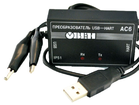

Преобразователь интерфейсов ОВЕН АС6
Преобразователь интерфейсов ОВЕН АС6 предназначен для связи персонального компьютера или системных средств АСУТП с любыми интеллектуальными устройствами (преобразователями давления, температуры, расхода и т.д.), поддерживающими НАRТ-протокол.
Преимущества
  • Обеспечивает высокую надежность приема/передачи данных
  • Обслуживает до 15 устройств, подсоединенных к одной линии
  • Питание от USB-порта персонального компьютера
  • Обеспечивает возможность настройки подключенных HART-устройств из любой точки токовой цепи
  • Используется с любым HART-конфигуратором для настройки интеллектуальных устройств по HART-протоколу
Конструкция
Конструктивно преобразователь выполнен в моноблочном настольном исполнении. Подсоединение преобразователя к компьютеру осуществляется с помощью встроенного USB-кабеля. К токовой петле интеллектуального датчика преобразователь подсоединяется при помощи встроенного кабеля с наконечниками типа «crocodile». Полярность подключения проводников значения не имеет.
