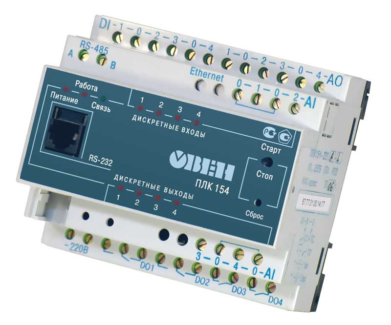

Контроллер ОВЕН ПЛК 154 предназначен
  • Для создания систем управления малыми и средними объектами
  • Построение систем диспетчеризации
Построение системы управления и диспетчеризации на базе ОВЕН ПЛК возможно как с помощью проводных средств – используя встроенные интерфейсы Ethernet, RS-232, RS-485, так и с помощью беспроводных средств – использую радио, GSM, ADSL модемы.
Программное обеспечение ОВЕН ПЛК 154.
Конструктивные особенности ОВЕН ПЛК 154
Контроллер выполнен в компактном DIN-реечном корпусе.
Расширение количества точек ввода\вывода осуществляется путем подключения внешних модулей ввода\вывода по любому из встроенных интерфейсов.
Вычислительные ресурсы ОВЕН ПЛК 154
В контроллере изначально заложены мощные вычислительные ресурсы при отсутствии операционной системы:
  • высокопроизводительный процессор RISC архитектуры ARM9, с частотой 180МГц компании Atmel;
  • большой объем оперативной памяти – 8МБ;
  • большой объем постоянной памяти – Flash память, 4МБ;
  • объем энергонезависимой памяти, для хранения значений переменных – до 16КБ.
Конкурентные преимущества ОВЕН ПЛК 154
  1. Отсутствие ОС, что повышает надежность работы контроллеров
  2. Скорость работы дискретных входов – до 10КГц при использовании подмодулей счетчика
  3. Большое количество интерфейсов на борту: Ethernet, 3 последовательных порта, USB Device для программирования контроллера, работающих независимо друг от друга
  4. Расширенный температурный диапазон работы: от минус 20 до плюс 70 градусов Цельсия
  5. Широкие возможности самодиагностики контроллера
  6. Встроенные часы реального времени
  7. Встроенный аккумулятор, позволяющий «пережидать» пропадание питания – выполнять программу при пропадании питания, и переводить выходные элементы в «безопасное состояние»
  8. Возможность создавать и сохранять архивы на Flash контроллера
  9. Возможность работы по любому нестандартному протоколу по любому из портов, что позволяет подключать устройства с нестандартным протоколом (электро-, газо-, водосчетчики, считыватели штрих - кодов и т.д.)
