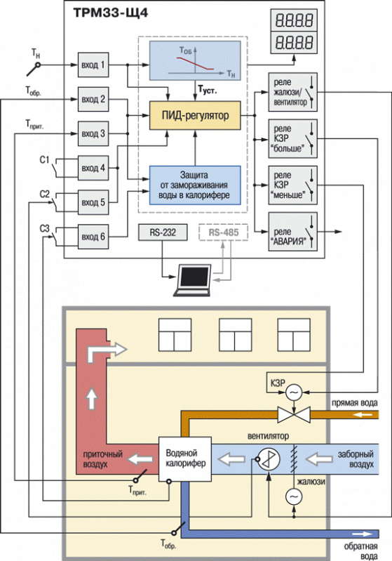

Функциональная схема прибора ОВЕН ТРМ33
Контроллер для регулирования температуры в системах отопления с приточной вентиляцией ОВЕН ТРМ33-Щ4. Функциональная схема прибора
Входы для измерения температуры
Ко входам 1...3 в зависимости от их типа подключаются температурные датчики ТСМ 50М, ТСП 50П или ТСМ 100М, ТСП 100П, Pt100 для контроля:
  • Тнаруж. – температуры наружного воздуха;
  • Тприт. – температуры приточного воздуха;
  • Тобр. – температуры обратной воды в контуре теплоносителя.
Входы для диагностики работоспособности системы
Ко входам 4...6 подключаются датчики для диагностики работоспособности системы:
  • С1 – коммутирующее устройство (таймер, тумблер и т. п.) для дистанционного перевода системы в дежурный режим работы;
  • С2 – датчик контроля работы вентилятора для автоматического перевода системы в дежурный режим при неисправности вентилятора;
  • С3 – датчик контроля протока воды через калорифер для автоматического перевода системы в режим защиты от замораживания при прекращении протока.
Управление вентилятором, жалюзи и регулирование температуры
По результатам измерений температур и опроса входных датчиков С1, С2, С3 ПИД-регулятор ТРМ33-Щ4 управляет работой вентилятора и жалюзи, а также положением запорно-регулирующего клапана (КЗР) для поддержания заданной температуры в системе отопления.
Режимы работы
В приборе предусмотрено 6 режимов работы.
Прогрев калорифера
Перед началом работы ТРМ33-Щ4 осуществляет прогрев калорифера. Время прогрева определяется пользователем, исходя из эксплуатационных параметров системы. Для более быстрого разогрева прибор формирует команду на выключение вентилятора, закрытие жалюзи и полное открытие КЗР.

Управление системой приточной вентиляции
Управление системой приточной вентиляции прибор осуществляет, обеспечивая:
  • поддержание температуры приточного воздуха Тприт. на заданном уровне;
  • защиту от превышения температуры обратной воды Тобр., возвращаемой в теплоцентраль;
  • защиту от замораживания воды в калорифере.
Поддержание температуры приточного воздуха на заданном уровне
Температура приточного воздуха в системе Туст.прит. задается пользователем при программировании прибора. Нагрев приточного воздуха осуществляется теплоносителем, проходящим через калорифер. ТРМ33-Щ4 по температуре уставки Туст.прит. с помощью выходных реле управляет жалюзи и вентилятором, подающими приточный воздух, а также положением КЗР, подающим теплоноситель в калорифер. Управление КЗР осуществляется кратковременными импульсами (ШИМ) по ПИД-закону регулирования, что позволяет поддерживать заданную температуру с высокой точностью.

Защита от превышения температуры обратной воды, возвращаемой в теплоцентраль
Управление температурой обратной воды осуществляется в зависимости от температуры наружного воздуха в соответствии с графиком Тобр. = f(Tнаруж.). График обратной воды строится прибором автоматически по заданным пользователем координатам точек А, В и С. При превышении заданного значения температуры обратной воды Тобр.i > Тобр.max.i прибор прерывает управление КЗР по Тприт. и переходит на управление по сигналу рассогласования Ei = Тобр.i – Тобр.max.i. После возврата Тобр.i в допустимые пределы регулирование продолжается по Тприт.

Защита от замораживания воды в калорифере
При падении температуры приточного воздуха или температуры обратной воды ниже заданной пользователем критической температуры, либо возникновения неисправности входных датчиков (обрыв или короткое замыкание), система переходит на работу в режиме защиты от замораживания воды в калорифере. Для максимально быстрого повышения температуры ТРМ33-Щ4 формирует команду на полное открытие КЗР, выключение вентилятора и закрытие жалюзи.

Дежурный режим
Дежурный режим предусмотрен для случаев, когда в работе приточной вентиляции нет необходимости (ночное время суток, выходные дни и т. п.). В этом режиме ТРМ33-Щ4 контролирует только температуру обратной воды, вентилятор выключен и жалюзи закрыты. Переход в дежурный режим можно осуществить с помощью внешнего коммутирующего устройства С1, либо установив нужное значение в соответствующем программируемом параметре.

Летний режим
Это экономичный режим, поскольку управления температурой приточного воздуха не осуществляется. КЗР при этом полностью закрыт и циркуляция воды через калорифер прекращена. ТРМ33-Щ4 автоматически переводит систему на работу в летнем режиме при превышении температурой наружного воздуха значения Тлетн., заданного при программировании прибора. Отключение летнего режима происходит при достижении Тнаруж. значения Тнаруж.А.
