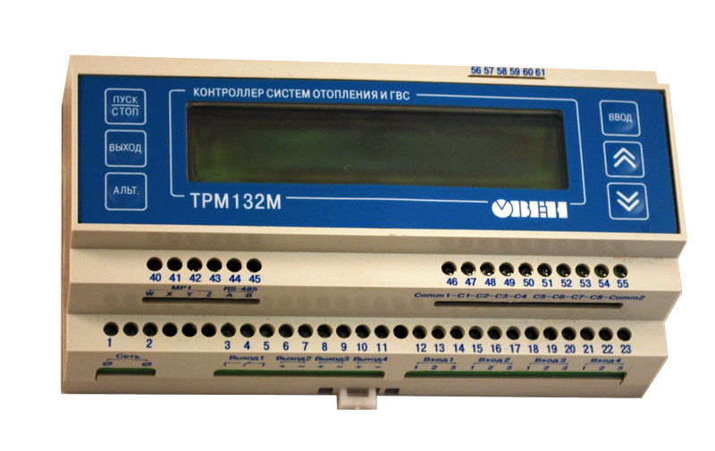

Контроллеры для систем отопления и горячего водоснабжения (ГВС) ТРМ132М    —   Краткое описание
Краткое описание
Контроллеры для систем отопления и горячего водоснабжения (ГВС) ТРМ132М Контроллеры для систем отопления и горячего водоснабжения (ГВС) ТРМ132М Контроллеры для систем отопления и горячего водоснабжения (ГВС) ТРМ132М
Контроллеры систем отопления и ГВС ТРМ132М в комплексе с первичными преобразователями, модулем расширения МР1 и исполнительными механизмами предназначены для контроля и регулирования температуры в контурах отопления и ГВС, отображения измеренной температуры и режимов работы на встроенном индикаторе и формирования сигналов управления встроенными выходными элементами и выходными элементами модуля МР1.
Возможности контроллера ТРМ132М
  • Встроенные часы реального времени
  • Автоматическая настройка ПИД-регуляторов
  • Автоматический выбор режимов (нагрев/обратная/летний)
  • Возможность смены прошивки (при помощи комплекта для перепрошивки ТРМ133М)
Функциональные возможности ОВЕН ТРМ132М
  • Автоматическое регулирование температуры в контуре ГВС с соответствии с заданной уставкой
  • Автоматическое регулирование температуры в контуре отопления по графику от Т-наружного воздуха и Т-прямой воды
  • Отработка графика температуры обратной воды в зависимости от Т-наружного воздуха и Т-прямой воды (защита от завышения и занижения температуры обратной воды)
  • Управление основным и резервным насосом в обоих контурах
  • Слив ГВС
  • Управление насосом подпитки в контуре отопления
  • Возможность использования третьего насоса в каждом контуре (аварийного)
  • Формирование сигналов управления внешними исполнительными механизмами и устройствами в контуре ГВС: запорно-регулирующим клапаном, основным и резервным насосами, клапаном слива (опционально); устройствами сигнализации
  • Формирование сигналов управления внешними исполнительными механизмами и устройствами в контуре отопления: запорно-регулирующим клапаном, основным и резервным насосами, насосом подпитки, устройствами сигнализации
  • Диагностика аварийных ситуаций (обрыв датчиков температуры и датчиков положения, неисправность насосов)
  • Задание значений программируемых рабочих параметров с помощью встроенной клавиатуры управления, а также от ПК по сети RS-485 и RS-232
  • Поддержка протоколов обмена: ОВЕН, Modbus-RTU и Modbus-ASCI
