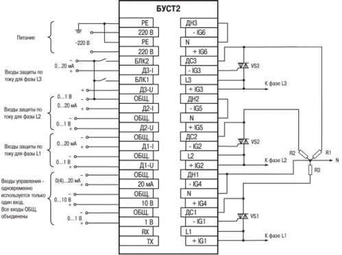

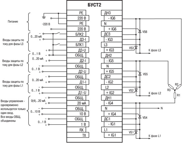

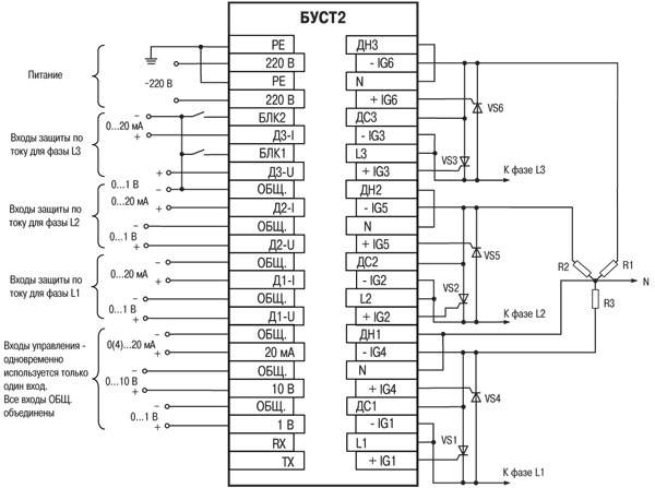

Схема соединения для типа подключения нагрузки «звезда с нейтралью»

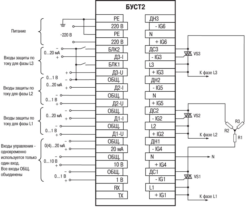

Схема соединения для типа подключения нагрузки «звезда с нейтралью и симисторами»

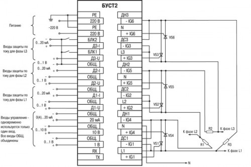

 Схема соединения для типа подключения нагрузки «разомкнутый треугольник»

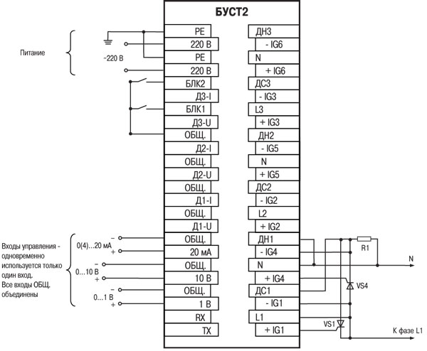

Схема соединения для типа подключения нагрузки «одна фаза, 220 В»

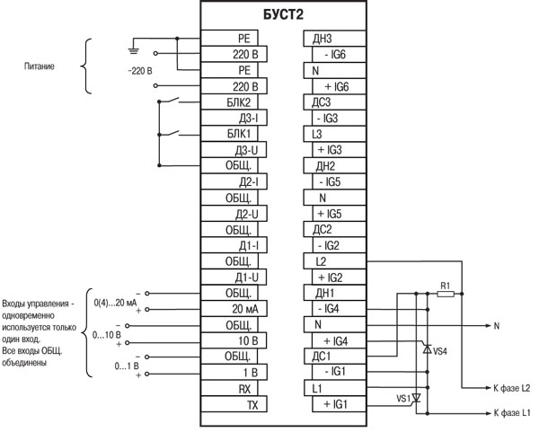

Схема соединения для типа подключения нагрузки «одна фаза, 380 В»

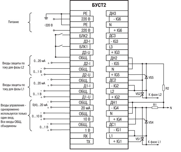

Схема соединения для типа подключения нагрузки «две фазы, 220 В»
Схема соединения для типа подключения нагрузки «две фазы, 380 В»
