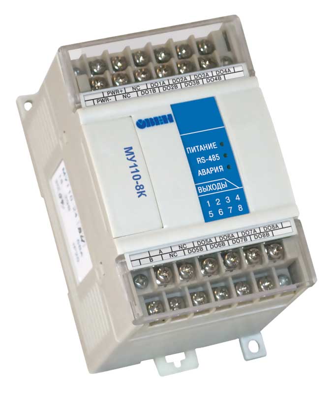

    Модули предназначены для управления по сигналам из сети RS-485 встроенными дискретными выходами, используемыми для подключения исполнительных механизмов с дискретным управлением.
    С 1 сентября 2022 года обновленные модули H/W v2.0 МУ110-16К(Р) и МУ110-8К(Р) поставляются с новой версией прошивки (подробнее).
    С 1 марта 2024 года обновленные модули H/W v2.0 МУ110-32Р поставляются с новой версией прошивки (подробнее).
    Встроенное ПО модулей H/W v2.0 несовместимо с модулями, выпущенными до версии H/W v2.0.
    Обновление модулей дискретного вывода
    Серия МУ110
    Статус
    МУ110-16Р H/W v2.0
    1 сентября 2022 года проведено обновление
    МУ110-16К H/W v2.0
    МУ110-8Р H/W v2.0
    МУ110-8К H/W v2.0
    МУ110-32Р H/W v2.0
    1 марта 2024 года проведено обновление
    Основные отличия обновленной версии
    Параметр
    Мх110 H/W v2.0
    Мх110
    ПО для настройки
    OWEN Configurator (Modbus RTU)
    Конфигуратор Мx110 (ОВЕН)
    Поддерживаемые протоколы
    Modbus RTU/ASCII, ОВЕН
    Modbus RTU/ASCII, ОВЕН, DCON
    Счётчики импульсов дискретных входов
    Энергозависимые
    Энергонезависимые
    Сбрасываются на заводские при включении питания с переключателем 2 (3 для МВ110-8А) в положении ON
    Модуль работает с заводскими значениями сетевых параметров, но в его памяти сохраняются установленные ранее значения сетевых параметров при включении питания с соответствующей перемычкой в положении ON
    Режим «жесткой логики» для модулей ввода/вывода
    Нет
    Да
    Поддерживаемые функции записи по протоколу Modbus
    0x10
    0x10, 0x0F
    Доступ к сетевым параметрам по протоколу Modbus
    Да
    Нет
    Доступ к конфигурационным параметрам аналоговых входов/выходов по протоколу ModBus
    Да
    Нет
    Особенности
    • Встроенные выходы могут работать в режиме генерации ШИМ-сигналов до 1 Гц
    • Диагностика обрыва интерфейсной линии и перевод выходов в безопасное состояние, определенное пользователем
    • Автоматическое определение протокола
    • Съемные клеммники с невыпадающими винтами
    • Обновление встроенного программного обеспечения по RS-485
    • Поддержка облачного сервиса OwenCloud (при использовании сетевого шлюза из линейки Пх210)
    Конфигурирование
    Конфигурирование модулей Мх110 осуществляется на ПК через адаптер интерфейса RS-485/RS-232 или RS-485/USB (например, ОВЕН АСЗ-М или ОВЕН АС4).
    Программное обеспечение для настройки модулей
    Mx110 H/W v2.0
    OWEN Configurator (перейти)
    Mx110
    Конфигуратор Мx110 (скачать)
