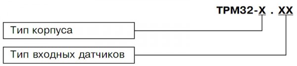

Контроллер для регулирования температуры в системах отопления и ГВС ОВЕН ТРМ32-Щ4. Модификации
Контроллер для регулирования температуры в системах отопления и ГВС ОВЕН ТРМ32-Щ4. Обозначения при заказе
Тип корпуса
Щ4
Корпус для утопленного щитового монтажа с габаритными размерами 96 ´ 96 ´ 145 мм.
Степень защиты лицевой панели прибора – IР54; степень защиты корпуса – IР00.
Щ7
Корпус для утопленного щитового монтажа с габаритными размерами 144 ´ 169 ´ 50,5 мм.
Тип датчиков и наличие интерфейса
Корпус Щ4
01 без интерфейса связи с ПК, для подключения термометров сопротивления (ТС) с R0 = 50 Ом
01.RS с интерфейсом RS-485 и для подключения ТС с R0 = 50 Ом
03 без интерфейса связи с ПК, для подключения термометров сопротивления (ТС) с R0 = 100 Ом
03.RS с интерфейсом RS-485 и для подключения ТС с R0 = 100 Ом
Корпус Щ7
ТС без интерфейса связи с ПК, для подключения термометров сопротивления (ТС) с R0 = 100 и 50 Ом
ТС.RS с интерфейсом RS-485 и для подключения ТС с R0 = 100 и 50 Ом
