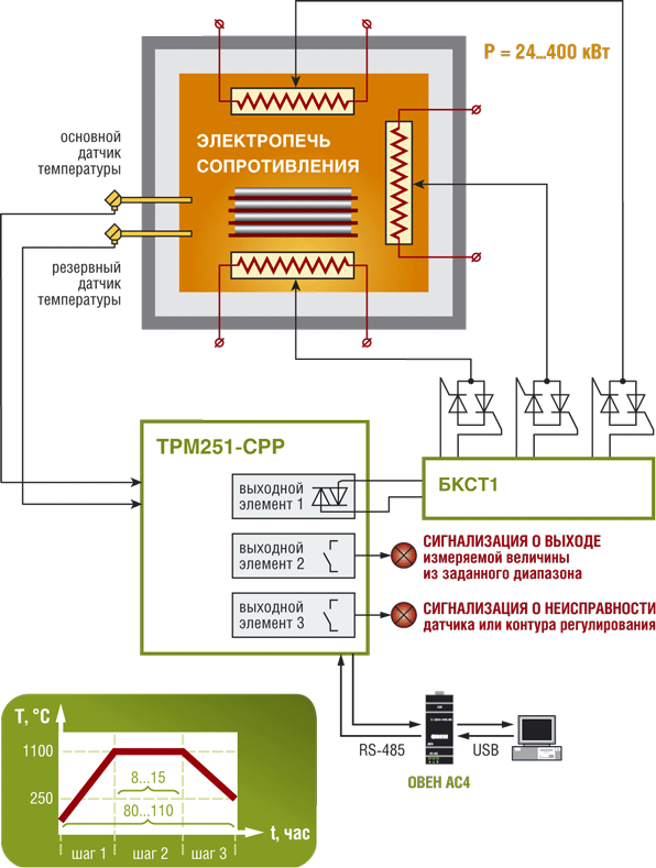

Управление многоступенчатым температурным режимом при обжиге керамических изделий
ТРМ251 позволяет на каждом шаге задать необходимую скорость роста (или снижения) температуры. В результате нагрев и охлаждение происходят плавно, без скачков, что позволяет избежать термических напряжений, которые могут привести к разрушению керамики.
Кроме того, ТРМ251 контролирует перегрев/недогрев, а также аварийные ситуации в цепях измерения и регулирования.
Прибор имеет возможность подключения резервного датчика, с которого снимаются показания в случае неисправности основного датчика.
