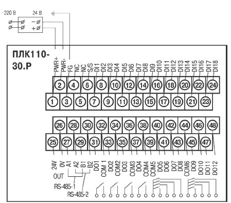

ОВЕН ПЛК110-30. Схемы подключения
Схема расположения и назначение клемм на ПЛК110-220.30.К. Схема для ПЛК110-24.30.К - аналогична
