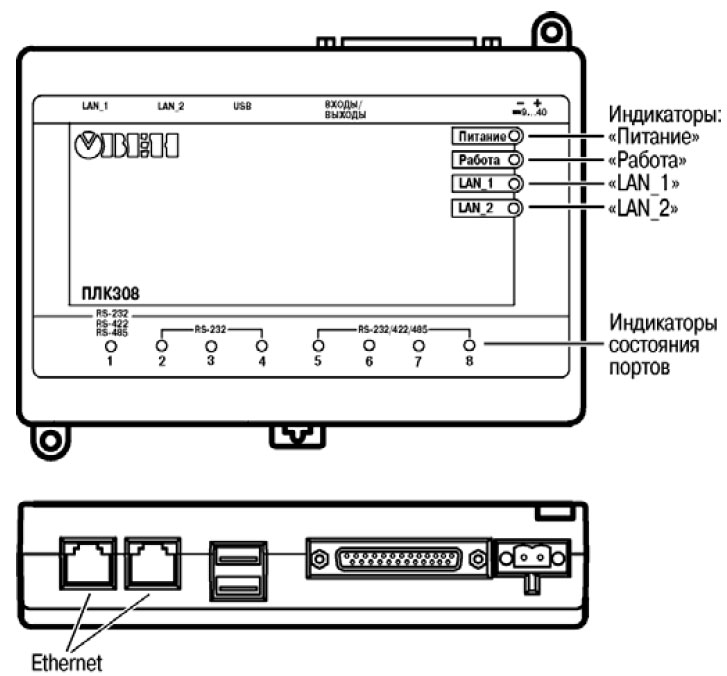

ОВЕН ПЛК 308. Лицевая поверхность
ОВЕН ПЛК 308. Лицевая поверхность прибора
На лицевой поверхности прибора находятся
  1. Светодиод «Питание».
  2. Светодиод «Работа» – после включения ПЛК загружает файловую систему на RAMDISK; после прохождения загрузки системы светодиод загорается; после получения команды «halt» – выключается.
  3. Светодиоды «LAN1, LAN2» – при соединении Ethernet-порта с сетью – загораюттся. При прохождении сигнала – мерцают.
  4. Светодиоды «Р1, Р2, Р3, Р4, Р5, Р6, Р7, Р8» – 8 двуцветных светодиодов индицируют прохождение сигналов через последовательные порты. При получении данных (RXD находится в состоянии высокого уровня) – включен зеленый цвет; при передаче данных (ТXD находится в состоянии высокого уровня) – включен желтый цвет.
