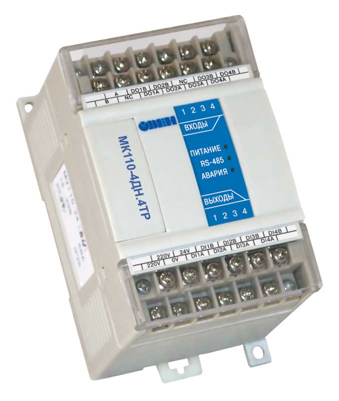

Назначение модуля ввода-вывода дискретных сигналов МК110-4ДН.4ТР
Прибор предназначен для сбора данных со встроенных дискретных входов с последующей их передачей в сеть RS-485 и управления встроенными дискретными ВЭ, используемыми для подключения исполнительных механизмов с дискретным  управлением, по сигналам из сети RS-485 или в зависимости от состояния дискретных входов.
ОВЕН МК110 имеет встроенный источник питания для подключенных ко входам модуля датчиков.
Прибор может быть использован в составе автоматизированных систем управления технологическими процессами в различных отраслях промышленности, может применяться для сопряжения различных датчиков и бесконтактных выключателей (основанных на емкостном, индуктивном, оптическом, ультразвуковом и др. принципах действия) с исполнительными механизмами.
Встроенные ВЭ могут работать в режиме ШИМ, дискретные входы могут работать в режиме счетчиков импульсов частотой до 1 кГц.
МК110 работает в сети RS-485 по протоколам ОВЕН, ModBus-RTU, ModBus-ASCII, DCON.
МК110 не является Мастером сети, поэтому сеть RS-485 должна иметь Мастер сети, например, ПК с запущенной на нем SCADA-системой, контроллер или регулятор.
К МК110 предоставляется бесплатный ОРС-драйвер и библиотека стандарта WIN DLL, которые рекомендуется использовать при подключении прибора к SCADA-системам и контроллерам других производителей.
Конфигурирование МК110 осуществляется на ПК через адаптер интерфейса RS-485/RS-232 или RS-485/USB (например ОВЕН АСЗ-М или АС4) с помощью программы «Конфигуратор М110», входящей в комплект поставки.
Прибор отвечает требованиям по устойчивости к воздействию помех в соответствии с ГОСТ Р 51522 для оборудования класса А.
Основные особенности модуля ввода-вывода дискретных сигналов МК110-4ДН.4ТР
  • 4 канала дискретного ввода, групповая изоляция
  • Типы входных сигналов: сигналы =24 В, транзисторные ключи p-n-p, n-p-n типа
  • Частота измерений: до 1 кГц, минимальная длительность импульса 0.5 мс
  • Счетчик импульсов для каждого канала. =4 канала дискретного вывода
  • Типы выходных элементов: ТР – тв реле 1 А ~250 В
  • Возможность выдачи ШИМ-сигнала с любого выхода
  • Прямая логика работы: преобразование слаботочных сигналов на входе в срабатывание соответствующего выходного тв реле
  • Встроенный источник питания датчиков: =24 В, 180 мА
  • Напряжение питания: ~220 В
