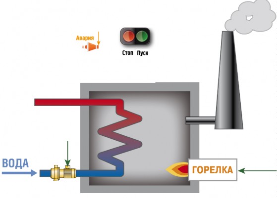

В качестве примера рассмотрим простую задачу управления некой абстрактной котельной. Она состоит насоса, горелки, кнопок управления, датчика пожара, аварийной кнопки и сигнальной лампы. По нажатию на кнопку "Старт" должен включиться насос, а с некоторой задержкой должна заработать горелка. По нажатию кнопки "Стоп" горелка должна прекратить работы, а с некоторой задержкой должен выключиться насос. Если срабатывает датчик пожара  или включили аварийную кнопку, то работа прекращается (аналогично нажатию на кнопку "Стоп"), и не может быть возобновлена пока эти сигналы не исчезнут (пожар потушен, кнопка выключена). Так же необходимо организовать удаленный контроль и мониторинг.
Котельня
Котельня
