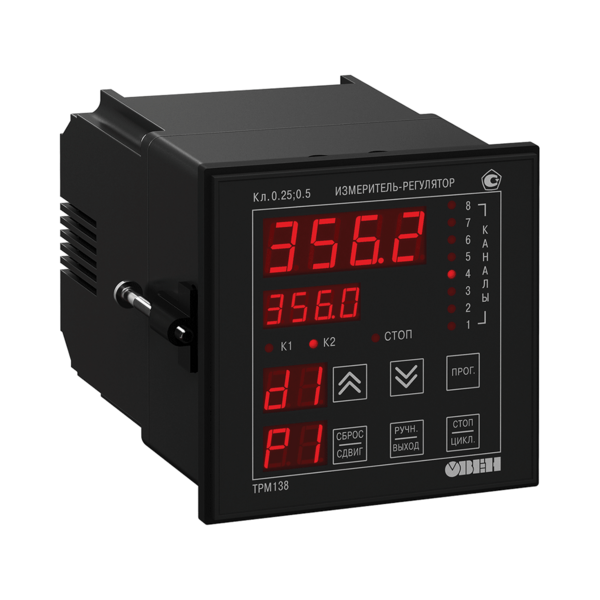

    ТРМ138 — это многоканальный измеритель-регулятор для контроля температуры, давления, влажности и других параметров. Он фиксирует текущие значения и передаёт данные в АСУ ТП верхнего уровня.
    Прибор оснащен 8 универсальными входами для подключения любых стандартных датчиков и может управлять до 8 исполнительными механизмами. Каналы группируются или работают независимо — вы сами выбираете конфигурацию под задачу.
    Настройка занимает минимум времени: используйте готовые решения для типовых процессов или задайте собственные параметры прямо с панели прибора или на ПК с помощью конфигуратора.
    Регулятор ТРМ138 применяется в металлургии, пищевой, химической промышленности, энергетике и других сферах. Он эффективно контролирует температуру в восьми зонах трубопровода, управляет нагревом нескольких камер или следит за состоянием оборудования.

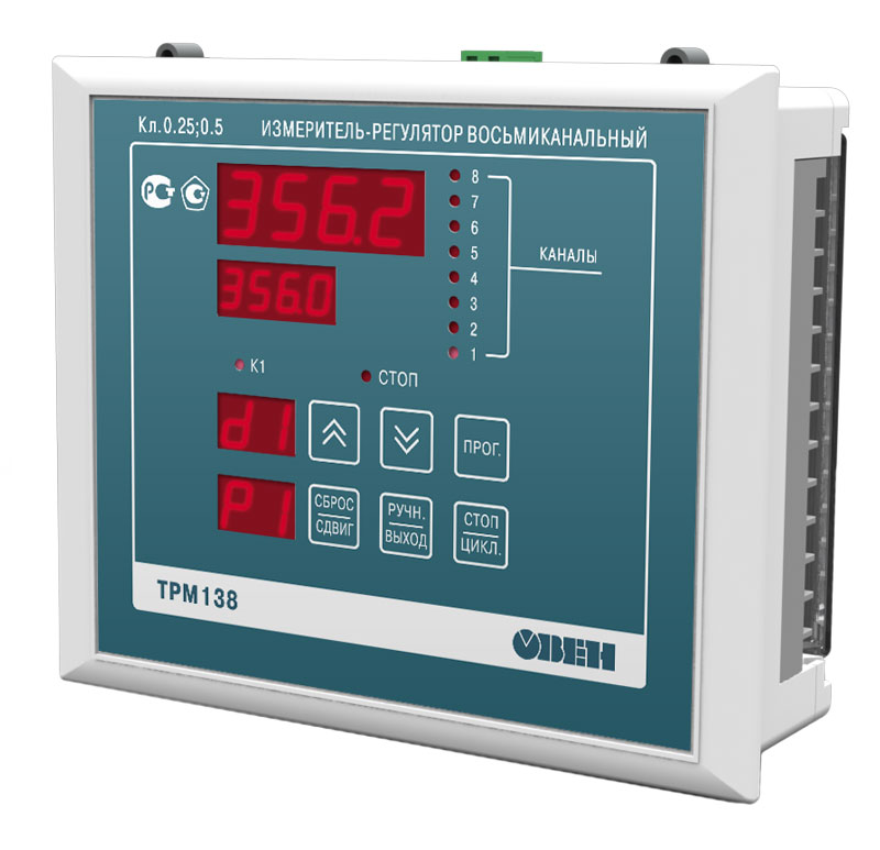

    ТРМ138 [M01]
    предыдущая линейка
    ТРМ138 [M02] с USB
    новая линейка
    ТРМ138 регулятор восьмиканальный с двухпозиционным управлением и RS-485
    ТРМ138 [M02] обновленный восьмиканальный ПИД-регулятор с USB и RS-485
    96х96х145 мм
    144х169х50,5 мм
    щитовые корпуса
    138х169х56 мм
    щитовой корпус
    Сертификат СИ
    действует
    Сертификат СИ
    получение – 2 квартал 2026
    Шесть
    кнопок управления
    Четыре
    кнопки управления
    10 индикаторов
    каналы 1-8, К1, СТОП
    12 индикаторов
    каналы 1-8, работа, стоп, авария, RS
    Трещотка (защелкивающийся фиксатор)
    фиксация прибора при монтаже в щит
    Штыревой зацеп
    Внешний шунт для входных сигналов тока Встроенный в прибор шунт для входных сигналов тока
    Внешний блок питания для пассивных токовых датчиков Блок питания не нужен: питание токовой петли от самого прибора
    Настройка с ПК
    через преобразователь интерфейсов RS-485 <-> USB и конфигуратор прибора
    Настройка с ПК
    через USB Type-C и Owen Configurator без подачи питания на прибор
    21
    сигнал датчиков
    50
    сигналов датчиков, включая:
    дискретный сигнал «сухой контакт»
    NTC датчики 3К, 10К, 20К
    пирометры
    датчики положения задвижки: резистивные и токовые
    сигналы, передаваемые по RS-485: можно использовать в качестве модуля вывода с индикацией
    Алгоритм регулирования
    Двухпозиционный ON/OFF
    Сигнализатор
    Регистратор
    Сигнализатор
    Регистратор
    ПИД-регулятор
    ПИД для задвижек и КЗР
    Работа по графику уставок
    нет
    да
    +1…+50 °С
    работа при температуре
    -40…+50 °С
    Защита сухих трансформаторов
    Элементы управления
    Стандартные конфигурации
