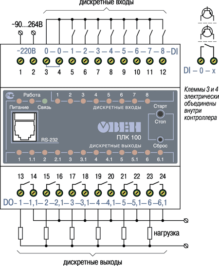

схемы подключения
Схема подключения питания, дискретных входов и выходов
ПЛК100-24.Р
схемы подключения
ПЛК100-24.К
схемы подключения
ПЛК100-220.Р
