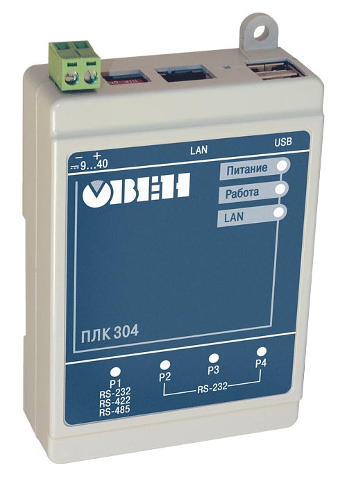

Программируемый логический контроллер ОВЕН ПЛК304    —   Краткое описание
Краткое описание
Элементы управления
ОВЕН ПЛК304
Отличительные особенности
  • Встроенная ОС
  • 1 порт Ethernet
  • 1 универсальный последовательный порт RS-232/RS-485 и 3  порта RS-232, для подключения различного оборудования
  • Наличие 2-х USB портов для подключения внешних  накопителей информации
  • Наличиет встроенного карт-ридера для подключения SD-карт, объемом до 2-х Гб
  • Наличие встроенных часов реального времени
  • Возможность использования 2-х сред программирования контроллеров для создания проектов таких как CoDeSys 3  и ISagraf 5
  • Возможность встраивания в вертикально интегрированные SCADA и softlogic системы с (например MasterSCADA, Энтек, Каскад, Круг2000, и др)
Вычислительные ресурсы
  • В контроллере заложены мощные вычислительные ресурсы на основе встроенной ОС
  • Высокопроизводительный процессор RISC архитектуры ARM9, с частотой 180МГц компании Atmel
  • Большой объем оперативной памяти – 64МБ
  • Большой объем энергонезависимой памяти – Flash, 16МБ
Преимущества контроллеров ОВЕН ПЛК 304
  • Контроллеры имеют открытую архитектуру на основе ОС, что облегчает их встраивание в вертикально интегрированные среды разработки
  • Контроллеры имеют мощные аппаратные ресурсы: быстродействующий процессор и большой объем оперативной(SDRAM) и энергонезависимой(Flash) памяти
  • Наличие портов USB-host позволяет подключать к контроллерам различные устройства:
    – для организации связи с внешним оборудованием (gsm/gprs- модемы, wifi-шлюзы);
    – для подключения внешних накопителей данных (usb-flash).
  • Наличие встроенного кард-ридера позволяет расширять энергонезависимую(flash) память контроллера до 2 ГБ
  • увеличенное количество последовательных интерфейсов, позволяет подключать к контроллерам большое количество оборудования от разных производителей с поддержкой разных интерфейсов/протоколов связи
  • Встроенные часы реального времени
  • Возможность работы по любому нестандартному протоколу по любому из портов, что позволяет подключать устройства с нестандартным протоколом (электро-, газо-, водосчетчики, считыватели штрих - кодов и т.д.)
  • Возможность программирования контроллеров в 2-х, наиболее распространенных средах программирования контроллеров: Codesys 3.x и Isagraf 5
  • Возможность программирования контроллеров из SCADA-систем с встроенным softlogic пакетом
  • Набор готовых программных модулей, предоставляемых бесплатно
