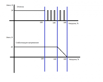

Реализация защиты по перегрузке в источниках питания ОВЕН
Рис. 1. Реализация защиты по перегрузке в источниках питания ОВЕН
