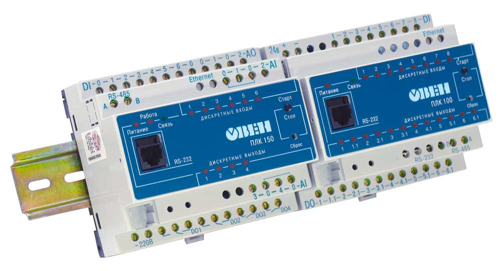

Программируемые контроллеры (ПЛК)   —   Программируемые логические контроллеры ОВЕН ПЛК100\150\154
ОВЕН ПЛК100ОВЕН ПЛК100
Первая линейка контроллеров, выпущенная компанией ОВЕН.
Основное применение контроллеров: построение распределенных систем управления и диспетчеризации, причем как на базе проводных, так и беспроводных средств.
Основные отрасли, в которых контроллеры нашли применение:
  • производство и модернизация автоматики котельных;
  • управление малыми станками и механизмами;
  • климатическое оборудование;
  • торговое оборудование;
  • пищеперерабатывающие и упаковочные аппараты;
  • системы HVAC, водоканалы, ИТП, ЦТП;
  • строительное производство;
  • системы сбора данных и диспетчеризации.
Контроллеры ОВЕН ПЛК100,150,154 выполнены в полном соответствии со стандартом ГОСТ Р 51840-2001 (IEC 61131-2), что обеспечивает высокую аппаратную надежность.
По электромагнитной совместимости контроллеры соответствуют критерию А по соответствующим ГОСТ-ам, что подтверждено неоднократными испытаниями изделия.
Контроллеры не содержат операционной системы (платформа Embedded), что повышает их отказоустойчивость.
Изначально в контроллеры данной линейки заложены мощные аппаратные ресурсы, Мощный процессор и достаточно большое количество памяти, как ОЗУ, так и ПЗУ (Flash).
Программирование контроллеров осуществляется в профессиональной, распространенной, и совершенно бесплатной для покупателей ОВЕН среде CoDeSys v.2.3.x. Ознакомиться с системой CoDeSys, а так же скачать документацию по работе в системе можно на нашем сайте.
Особенностью контроллеров является небольшое количество точек ввода\вывода и расширенным количеством интерфейсов на борту. Каждый контроллер имеет порт Ethernet и от 2 до 3 последовательных портов RS232(RS485) в зависимости от модели. Помимо поддержки самых распространенных протоколов обмена ModBus (RTU, ASCII), ОВЕН, DCon поддержана возможность работы напрямую с портами контроллера, что позволяет подключать внешние устройства устройства с нестандартными протоколами.
Контроллер имеет встроенные часы, что позволяет создавать системы управления с учетом реального времени.
Встроенный аккумулятор, позволяющий организовать ряд дополнительных сервисных функций: возможность кратковременного пережидания пропадания питания, перевод выходных элементов в безопасное состояние.
Наличие Flash памяти позволяет организовывать архивирование данных на самом ПЛК.
Для организации обмена с верхним уровнем предоставляются бесплатные OPC драйвера OPC драйвер Gateway (от CoDeSys) и OPC драйвер ModBus (от ОВЕН).
Контроллеры ОВЕН ПЛК100\150\154 имеют соответствующие сертификаты…
Для удобства клиентов нами выпущены:
  1. PLC_IO. Утилита, позволяющая работать с файловой системой ОВЕН ПЛК (считывать и записывать файлы) без использования системы программирования CoDeSys. Ознакомится с утилитой и описанием можно на нашем сайте…
  2. EasyWorkPLC. Утилита для изменения значения параметров программы контроллера, без изменения проекта в контроллере, без системы программирования CoDeSys. Ознакомится с утилитой и описанием можно на нашем сайте…
  3. Программа обновления встроенного ПО микропроцессора контроллеров ОВЕН ПЛК. Программа доступна на сайте…

ОВЕН ПЛК100
ОВЕН ПЛК150
ОВЕН ПЛК154
ПЛК100
ПЛК150
ПЛК154
Процессор
RISC архитектура, 32-х разрядный ARM9, 50MHz
OC
нет
Система программирования
CoDeSys v2.3.х
Объем ОЗУ для хранения переменных программ
8MB, max размер программы 1MB
Тип, объем памяти хранения программ
4MB, Flash, доступно пользователю 3 MB
Объем энергонезависимой памяти (Retain)
4KB (до 16KB)
Время цикла ПЛК
1 ms при логической обработке 50 дискретных сигналов при отсутствии обмена по сети, настраивается
Аппаратные часы реального времени
есть, питание от встроенного аккумулятора
Конструктивное исполнение
Моноблок, на ДИН - рейку
Питание
220\24В
220В
Потребляемая мощнсть
до 12ВА
Климатическое исполнение
IP20, (-20+70)град С
Человеко-машинный интерфейс
Светодиодная индикация состояния контроллера и дискретных входов\выходов
Интерфейсы:
Ethernet
Есть, протокол ModBus TCP, UDP, любые IP протоколы
RS-485, скорость, развязка
1шт, до 115 200 Kbps, развязан
RS-232, скорость
1 + 1(Debug)
1(Debug)
USB, тип
1 Device
нет
Протоколы последовательных портов
ModBus (RTU, ASCII), Dcon, ОВЕН
Дискретные входы на борту, тип, развязка
8, развязка групповая, 1500В. Вход зависит от типа питания.
6, развязка групповая, 1500В. Сухой контакт, ключевой элемент.
4, развязка групповая, 1500В. Сухой контакт, ключевой элемент.
Частота срабатывания дискретных входов
1(до 10) КГц
Дискретные выходы на борту, тип, развязка
6 реле\12 транзисторов, развязка групповая 1500В
6 реле, развязка индивидуальная 1500В
4 реле, развязка индивидуальная 1500В
Частота срабатывания дискретных выходов транзисторного типа
Привязана к частоте цикла ПЛК
нет
Аналоговые входы на борту, развязка, частота опроса
нет
4, 500мс все каналы, групповая гальваническая развязка 1500В
Тип подключаемых датчиков, схема подключения
нет
Термосопротивления, Термопары, Датчики тока и напряжение, Резистивные датчики, двухпроводная схема подключения
Аналоговые выходы на борту
нет
2, групповая гальваническая развязка 1500В
4, групповая гальваническая развязка 1500В
Тип аналоговых выходов
нет
4-20мА, 0-10В, 4-20мА\0-10В, питание внешнее
Возможности расширения
внешними модулями ввода\вывода
Поддержка дополнительных сервисов
Встроенный аккумулятор, Архиватор на Flash контроллера
Электро-магнитная совместимость
IEC, Класс А по ГОСТ 51522-99
Сертификаты
Сертификат Соответствия, Разрешение котлонадзора
Сертификат Соответствия, Сертификат об утверждении типа средства измерения.
Дополнительно
