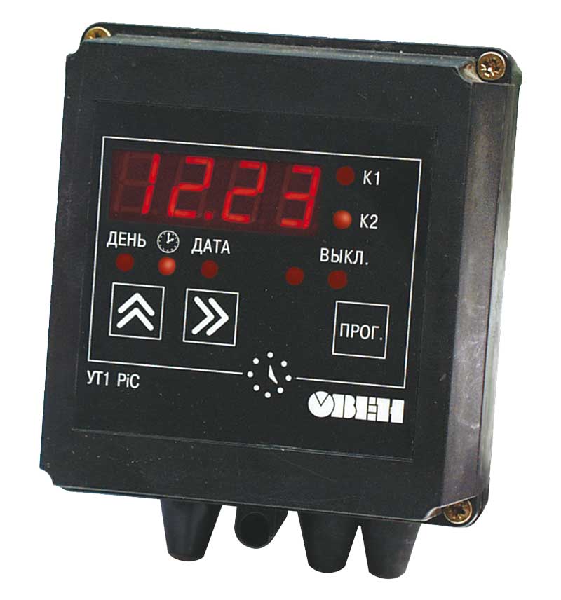

    Календарный таймер УТ1 в настенном корпусе Н

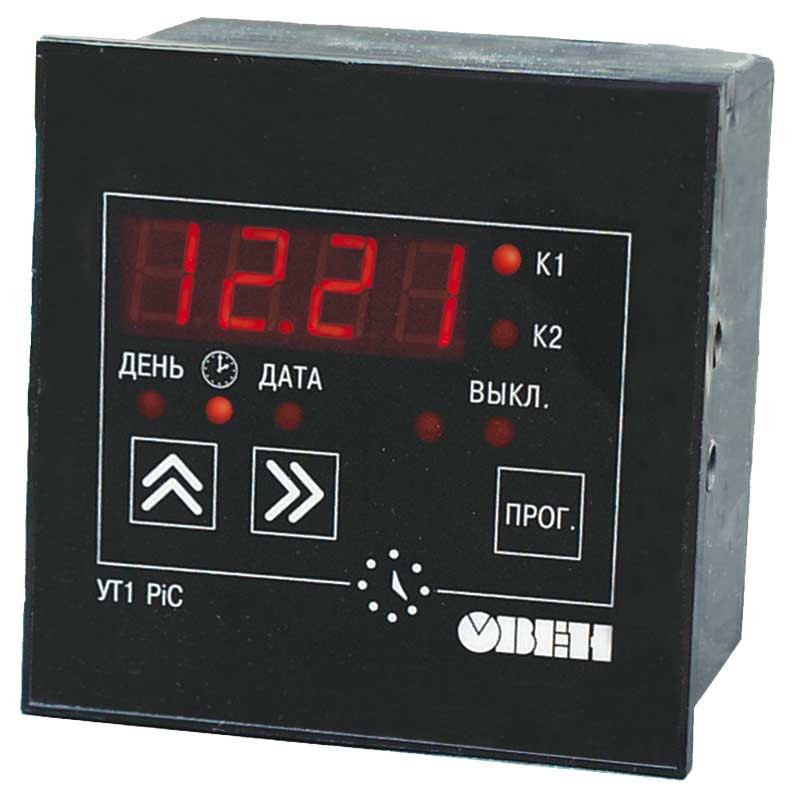

    Календарный таймер УТ1 предназначен для автоматического включения и выключения исполнительных механизмов в заданный момент времени.
    Применяется для управления освещением в теплицах, инкубаторах, уличным освещением, а также в технологических процессах, где время включения и выключения оборудования связано с календарной датой или временем суток.
    Прибор выпускается в корпусах 4-х типов: настенном Н, щитовых Щ1, Щ2 и на DIN-рейку.
    Основные преимущества обновленного УТ1
    Два независимых канала управления, двумя выходными реле До 70 пар команд в каждой программе
    Улучшенные показатели по Электромагнитной совместимости Полное соответствие требованиям ГОСТ Р 51522 по электромагнитной совместимости для оборудования класса А (для промышленных зон) с критерием качества функционирования А. Теперь прибор устойчив к различным видам помех с сохранением работоспособности.
    Расширенные показатели климатического исполнения Допустимый диапазон рабочих температур от – 20 до + 50 °С.
    Автоматический перевод часов Реализована функция автоматического перевода часов на зимнее и летнее время.
    Задание специальных режимов работы Выходные и праздничные дни.
    Заменяет механические таймеры и реле времени В т.ч. суточные, недельные и годовые
    Функциональные возможности
    • Автоматическое включение и выключение исполнительных механизмов по календарному времени.
    • Задание периодичности исполнения каждой команды: ежегодно, еженедельно или ежедневно.
    • Коррекция программы по восходу и заходу солнца в зависимости от географической широты местности (управление освещением, наружной рекламой и т.п.).
    • Подключение внешних устройств блокировки команд.
    • Индикация текущего времени и даты.
    • Программирование прибора кнопками на лицевой панели.
    • Энергонезависимая память для сохранения программы управления при отключении питания.
    • Защита параметров от несанкционированного доступа.
