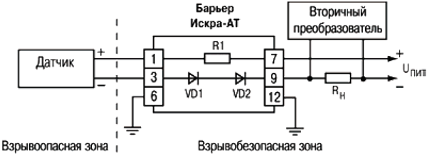

ИСКРА-АТ.02
Датчики с унифицированным токовым сигналом
0…5 мА, 0…20 мА, 4…20 мА
Используется с источником постоянного напряжения:
– макс. выходное напряжение 28 В,
– выходной ток 40 мА.
Максимальное сопротивление нагрузки:
где Uпит – напряжение источника питания, В;
Uд.min – минимально допустимое напряжение питания датчика, В;
Iд – верхняя граница диапазона токов датчика, мА

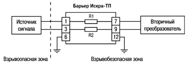

ИСКРА-ТП.02
Источники напряжения с диапазоном –1…+1 В, в том числе:
– термопары ТХК(L), ТХА(K), ТМК(T), ТПП(S), ТПП(R), ТНН(N), ТЖК(J), ТВР(A-1), ТВР(A-2), ТВР(A-3)
– датчики с унифицированным сигналом напряжения –50…+50 мВ, 0…±1 В
Сопротивление каждой цепи около 110 Ом.
Входное сопротивление вторичного преобразователя – не менее 1 МОм

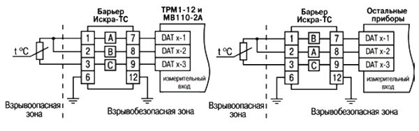

ИСКРА-ТС.02
Термосопротивления
ТСМ 50М, ТСМ 100М, ТСП 50П, ТСП 100П, Pt500, Pt1000
