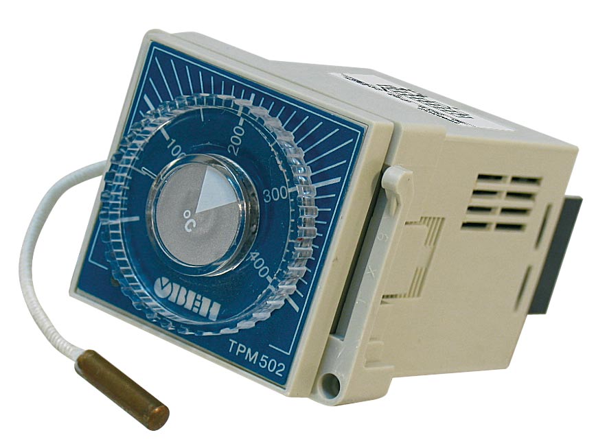

    ОВЕН ТРМ502 - простой в эксплуатации и недорогой терморегулятор. Предназначен для поддержания температуры в составе полуавтоматов упаковочного оборудования, термопластавтоматов, в термоножах, печах для выпечки и т. д.
    Прибор выпускается в щитовом корпусе 48×48×100 мм, степень защиты со стороны передней панели IP 40
    Функциональные возможности реле-регулятора ОВЕН ТРМ502
    • Контроль температуры в диапазоне 0...+400 °С
    • Термопара ТХК – в комплекте поставки
    • Регулирование температуры по двухпозиционному закону
    • Прибор не требует настройки, кроме задания уставки с помощью ручки на лицевой панели
    • Компактный корпус (лицевая панель 48×48 мм)
    • Высокая помехоустойчивость благодаря встроенному импульсному источнику питания
