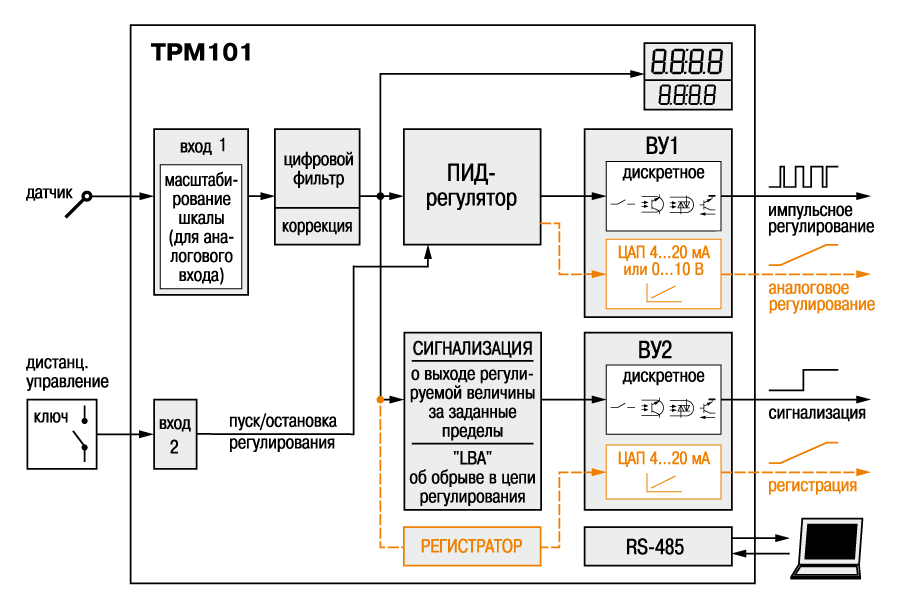

Функциональная схема прибора ОВЕН ТРМ101
ПИД-регулятор с универсальным входом и RS-485 ОВЕН ТРМ101. Функциональная схема прибора
Универсальный измерительный вход
Терморегулятор ОВЕН ТРМ101 имеет один универсальный вход (вход 1) для подключения датчиков следующих типов:
  • термопреобразователей соротивления ТСМ 50М/100М, ТСП 50П/100П, ТСМ гр.23, ТСП гр.21, Pt100;
  • термопар ТХК(L), TXA(К), THH(N), ТЖК(J), ТПП(S), ТПП(R), ТПР(В), ТМК(Т), ТВР (А-1, А-2, А-3);
  • датчиков с унифицированным сигналом тока 0…5 мА, 0(4)…20 мА и напряжения 0…1 В, –50…+50 мВ.
Дополнительный вход для дистанционного управления
К дополнительному входу (вход 2) ТРМ101 можно подключить внешний ключ для дистанционного пуска/остановки регулирования.
Цифровая фильтрация и коррекция входного сигнала
ОВЕН ТРМ101 осуществляет цифровую фильтрацию входного сигнала от помех и коррекцию измерительной характеристики датчика ("сдвиг", "наклон").
Для датчиков с унифицированным выходным сигналом тока или напряжения осуществляется масштабирование шкалы.
ПИД-регулятор
Прибор ОВЕН ТРМ101 осуществляет ПИД-регулирование измеренной величины, управляя "нагревателем" или "холодильником". Настройка коэффициентов ПИД-регулятора на объекте осуществляется автоматически (автонастройка).
Терморегулятор ОВЕН ТРМ101 управляет нагрузкой одним из двух методов:
  • импульсным (если выход ПИД-регулятора – э/м реле, транзисторная оптопара, симисторная оптопара, выход для управления внешним твердотельным реле);
  • аналоговым (если выход ПИД-регулятора – ЦАП 4...20 мА или 0...10 В).
Аварийная сигнализация о выходе регулируемой величины за заданные пределы
Терморегулятор ОВЕН ТРМ101 контролирует нахождение регулируемой величины в заданных пределах. Прибор выдает аварийный сигнал в одном из следующих случаев, когда значение измеренной величины:
1) выходит за заданный диапазон;
2) превышает уставку регулятора на заданную величину;
3) меньше уставки регулятора на заданную величину;
4) находится в заданном диапазоне;
5) аналог. п. 1 с блокировкой 1-го срабатывания;
6) аналог. п. 2 с блокировкой 1-го срабатывания;
7) аналог. п. 3 с блокировкой 1-го срабатывания;
8) превышает заданную величину по абсолютному значению;
9) меньше заданной величины по абсолютному значению;
10) аналог. п. 8 с блокировкой 1-го срабатывания;
11) аналог. п. 9 с блокировкой 1-го срабатывания.
Тип аварийной сигнализации задается пользователем.
Сигнализация об обрыве контура регулирования (LBA)
Эта функция позволяет определить аварию в контуре регулирования. Прибор контролирует скорость регулируемой величины и выдает сигнал, если при подаче максимального управляющего воздействия измеряемое значение регулируемой величины не меняется в течение определенного времени.
Выходные устройства прибора ТРМ101
В приборе устанавливаются два выходных устройства (ВУ).
Выходное устройство ПИД-регулятора (ВУ1) может быть следующих типов:
  • э/м реле;
  • транзисторная оптопара;
  • симисторная оптопара;
  • выход для управления внешним твердотельным реле;
  • цифроаналоговый преобразователь "параметр – ток 4...20 мА";
  • цифроаналоговый преобразователь "параметр – напряжение 0...10 В".
ВУ2 может быть:
  • ключевым (э/м реле, транзисторная оптопара, симисторная оптопара, выход для управления внешним твердотельным реле) для подключения внешнего устройства сигнализации или блокировки оборудования;
  • аналоговым (ЦАП 4...20 мА) для подключения регистрирующего устройства.
В ТРМ101 установлен модуль интерфейса RS-485, организованный по стандартному протоколу ОВЕН.
Интерфейс RS-485 позволяет:
  • конфигурировать прибор на ПК (программа-конфигуратор предоставляется бесплатно);
  • передавать в сеть текущие значения измеренной величины и выходной мощности регулятора, а также любых программируемых параметров.
Подключение ТРМ101 к ПК производится через адаптер ОВЕН АС3-М или АС4.
При интеграции ТРМ101 в АСУ ТП в качестве программного обеспечения можно использовать SCADA-систему Owen Process Manager или какую-либо другую программу.
Компания ОВЕН бесплатно предоставляет для ТРМ101:
  • драйвер для Trace Mode;
  • OPC-сервер для подключения прибора к любой SCADA-системе или другой программе, поддерживающей OPC-технологию;
  • библиотеки WIN DLL для быстрого написания драйверов.
