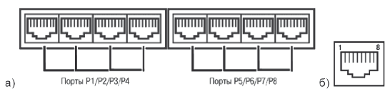

ОВЕН 308. Схема подключения
а) Нижняя поверхность прибора с последовательными портами RJ45
б) разъем типа RJ45
Таблица распайки последовательных портов
PIN
RS-323
RS-485
DSR*
RTS
A (Data + )
GND
GND
Tx
D (Data –  )
5
Rx
6
DCD*
7
CTS
8
DTR*
* Только для порта 2
