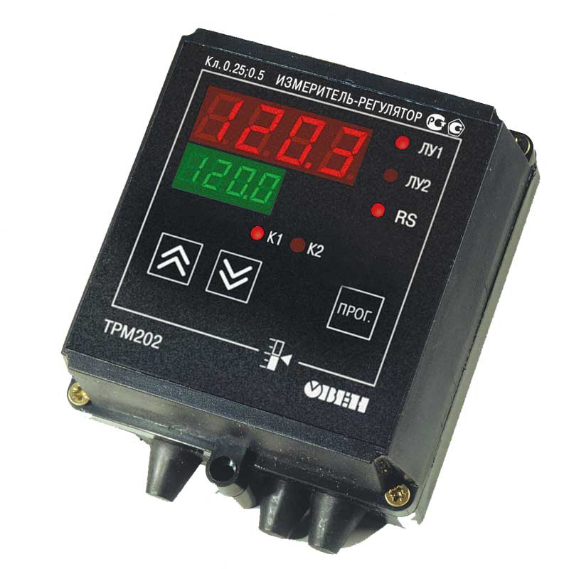

    Терморегулятор ОВЕН ТРМ202 – аналог ОВЕН 2ТРМ1 с интерфейсом RS -485.
    Применяется для измерения, регистрации или регулирования температуры теплоносителей и различных сред в холодильной технике, сушильных шкафах, печах различного назначения, пастеризаторах и другом технологическом оборудовании, а также для измерения других физических параметров (веса, давления, влажности и т. п.).
    Прибор выпускается в 4-х типах корпусов: настенном Н, щитовых Щ1, Щ2 и новом эргономичном корпусе Н2
    Функциональные возможности измерителя-регулятора ТРМ202
    • Два универсальных входа для подключения широкого спектра датчиков температуры, давления, влажности и др. Можно подключать два датчика разного типа
    • Два независимых канала регулирования измеряемых величин по двухпозиционному закону или аналоговому П-закону
    • Регулирование и одновременная регистрация измеряемой величины при установке ЦАП 4…20 мА в качестве второго выходного устройства
    • Одноканальное трехпозиционное регулирование (с двумя разными уставками)
    • Вычисление и регулирование разности измеряемых величин
    • Вычисление и индикация квадратного корня из измеряемой величины (например, для регулирования мгновенного расхода)
    • Встроенный интерфейс RS -485 (протокол ОВЕН, Modbus ASCII/RTU)
    • Конфигурирование на ПК или с лицевой панели прибора
    • Быстрый доступ к изменению уставок с лицевой панели прибора
    • Уровни защиты настроек прибора для разных групп специалистов
