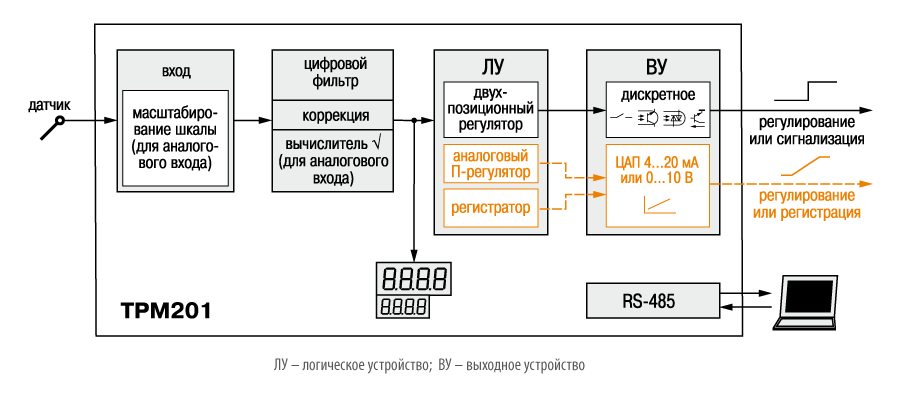

Измеритель-регулятор одноканальный с RS-485 ОВЕН ТРМ201. Функциональная схема прибора
Универсальный вход прибора ТРМ201
Терморегулятор ТРМ201 имеет один универсальный вход для подключения измерительных датчиков:
  • термопреобразователей сопротивления типа ТСМ или ТСП 50/100, Pt100;
  • термопар ТХК, ТХА, ТНН, ТЖК, ТПП(S), ТПП(R), ТВР(А-1, 2, 3), ТПР(В), ТМК(Т);
  • активных датчиков с унифицированным сигналом тока 0...5 мА, 0(4)...20 мА или напряжения -50...+50 мВ, 0...1 В.
Логическое устройство прибора ОВЕН ТРМ1 (ЛУ)
Логическое устройство прибора ОВЕН ТРМ201 может работать в одном из 3-х режимов:
  • двухпозиционный регулятор (компаратор, устройство сравнения);
  • аналоговый П-регулятор;
  • измеритель-регистратор.
Режим работы ЛУ определяется типом установленного в приборе выходного устройства (ВУ).
Для работы ЛУ в режиме компаратора требуется выходное устройство ключевого типа (реле, транзисторный ключ, оптосимистор, логический выход для управления внешним твердотельным реле).
Для работы в режиме П-регулятора и измерителя-регистратора требуется цифроаналоговый преобразователь с выходным сигналом 4...20 мА.
Выходные устройства прибора ОВЕН ТРМ1
В терморегулятор ТРМ201 может быть установлено одно из перечисленных ниже выходных устройств (ВУ):
  • ВУ ключевого типа – электромагнитное реле 8 А, транзисторная или симисторная оптопара, логический выход для управления внешним твердотельным реле;
  • цифроаналоговый преобразователь выходного сигнала ЛУ в ток 4...20 мА с питанием от внешнего источника.
Кроме того, прибор ОВЕН ТРМ201 имеет возможность управления трехфазной нагрузкой. Для этого в прибор устанавливается ВУ, представляющее собой три симисторных оптопары, имеющие схему контроля перехода через ноль.
Тип выходного устройства, установленного в терморегуляторе, выбирается пользователем при заказе.
