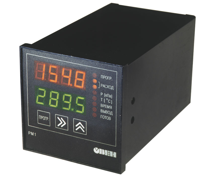

Расходомер ОВЕН РМ1
Расходомер РМ1 позволяет заменить применяемый для вычисления результатов измерения расхода, давления и температуры комплект аппаратуры АКЭСР (самописцы КСД, частотные сумматоры и т.д.).
Расходомер выпускается в корпусе щитового крепления типа Щ.
Функциональные возможности
  • ВЫЧИСЛЕНИЕ СУММАРНОГО РАСХОДА жидкости или газа по перепаду давления, измеренному стандартным суживающим устройством
  • ИЗМЕРЕНИЕ ДАВЛЕНИЯ И ТЕМПЕРАТУРЫ в трубопроводе
  • РЕГИСТРАЦИЯ СРЕДНЕЧАСОВОГО ЗНАЧЕНИЯ расхода, температуры и давления во внутренней энергонезависимой памяти прибора
  • КАЛИБРОВКА КАНАЛА ИЗМЕРЕНИЯ РАСХОДА совместно с датчиком
  • ИНДИКАЦИЯ любых измеренных и вычисленных величин
  • ПРОГРАММИРОВАНИЕ кнопками на лицевой панели прибора
  • ЗАЩИТА ПАРАМЕТРОВ от несанкционированного доступа
