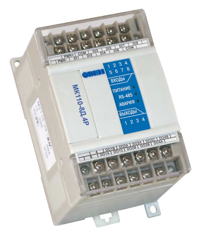

МК110 модули дискретного ввода вывода комбинированные (DI/DO)
Модули предназначены для управления по сигналам из сети RS-485 встроенными дискретными выходами, используемыми для подключения исполнительных механизмов с дискретным управлением, и сбора данных с дискретных входов модуля с передачей их в сеть RS-485.
