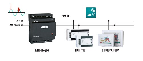

Блоки питания ОВЕН БП30-С, БП60-С, БП120-C предназначены для питания стабилизированным напряжением 24 В постоянного тока приборов автоматики и других радиоэлектронных устройств.
Преимущества блоков питания для тяжелых условий эксплуатации ОВЕН БП30-С, БП60-С, БП120-C:
  • Сохраняют стабильное выходное напряжение и 100 % выходной мощности в широком диапазоне температур: от -40 до +70 °С.
  • Выдерживают перегрузку по току до 140 %.
  • Имеют низкий уровень пульсаций выходного напряжения (< 0,5 % Uвых).
  • Обеспечивают высокий КПД (более 85 %).
  • Защищают от КЗ в цепях 24 В постоянного тока.
  • Не требует дополнительного охлаждения.
Конструктивно эта линейка блоков питания ОВЕН отличается исполнением основания. Оно отлито из силуминового сплава и обеспечивает максимально эффективное отведение тепла при работе в условиях высоких температур. При этом сохраняется удобное крепление корпуса на DIN-рейку. Все компоненты схемотехники блоков питания БПх-С протестированы на устойчивую работу в условиях низких (до -40 ºС) и высоких (до +70 ºС) температур.
Основные функции
  • Преобразование переменного (постоянного) напряжения в постоянное стабилизированное напряжение.
  • Стабильная работа в широком диапазоне входных напряжений без снижения характеристик выходного напряжения.
  • Успешный запуск нагрузки с большими входными емкостями (панели оператора, модемы и т.д.).
  • Защита от перенапряжения и импульсных помех на входе.
  • Защита от перегрузки, короткого замыкания и перегрева.
  • Регулировка выходного напряжения с помощью внутреннего подстроечного резистора в диапазоне ±8 % от номинального выходного напряжения с сохранением мощности.
  • Индикация о наличии напряжения на выходе.
