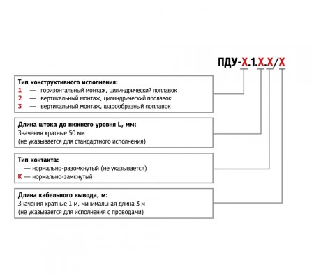

Одноуровневые поплавковые датчики уровня ОВЕН ПДУ
Одноуровневые поплавковые датчики уровня ПДУ

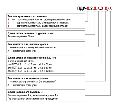

Двухуровневые поплавковые датчики уровня ОВЕН ПДУ
Двухуровневые поплавковые датчики уровня ПДУ

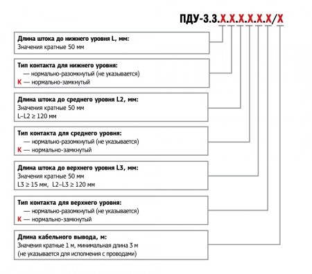

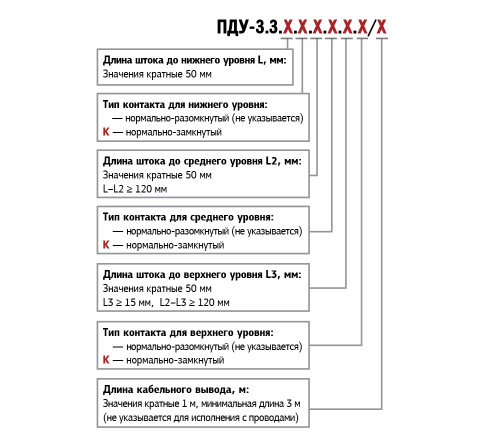

Трехуровневые поплавковые датчики уровня ОВЕН ПДУ
Примеры обозначения датчиков при заказе
ПДУ-1.2.100.25.К
Приведенное условное обозначение указывает, что изготовлению и поставке подлежит поплавковый датчик уровня ПДУ общепромышленного исполнения с горизонтальным типом монтажа, имеющий два сигнализируемых уровня, цилиндрический поплавок, шток длиной 100 мм до нижнего уровня и 25 мм до верхнего уровня, разные типы контактов: для нижнего уровня – нормально разомкнутым, для верхнего уровня – нормально замкнутым, с длиной проводов 0,5 м.
ПДУ-3.2.1000.500.К
Условное обозначение указывает, что изготовлению и поставке подлежит поплавковый датчик уровня ПДУ общепромышленного исполнения с вертикальным типом монтажа, имеющий два сигнализируемых уровня, шарообразные поплавки, шток длиной 1000 мм до нижнего уровня и 500 мм до верхнего уровня, разные типы контактов: для нижнего уровня – нормально-разомкнутый, для верхнего уровня – нормально-замкнутый.
ПДУ-3.3.1000.500.К.50/5
Приведенное условное обозначение указывает, что изготовлению и поставке подлежит поплавковый датчик уровня ПДУ общепромышленного исполнения с вертикальным типом монтажа, имеющий три сигнализируемых уровня, шарообразные поплавки, шток длиной 1000 мм до нижнего уровня, 500 мм до среднего уровня и 50 мм до верхнего уровня, разные типы контактов: для нижнего и верхнего уровня – нормально разомкнутым, для среднего уровня – нормально замкнутым, кабельный вывод длиной 5 м.
