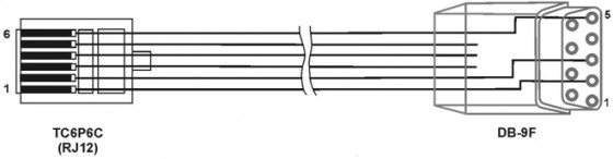

    При подключении панели к порту ПЛК «Debug RS-232» кабелем, идущим в комплекте с ПЛК - данные не передаются, а в режиме Master панель выдаёт «Потеря связи». Распайку кабеля проверял по руководству. Что я делаю не так?
    Проблема в кабеле. Поясню:
    В кабеле КС1, идущем в комплекте с ПЛК, есть перемычка(4-5), которая переводит контроллер в режим программирования по порту «Debug RS-232», не смотря на загруженную программу. Проверка перемычки осуществляется после перезагрузки.
    Для связи ПЛК с ИП320(или СП270 порт PLC) Вам необходим кабель КС2:
    кабель КС2
    Кабель КС2 (Кабель ПЛК-Панель) DB9F-RJ12(КУВФ.685621.480.122)
    Рекомендуется в случае подключения панели по порту Debug программировать ПЛК по Ethernet или USB, если возможности для этого нет, нужно строго соблюдать порядок действий:

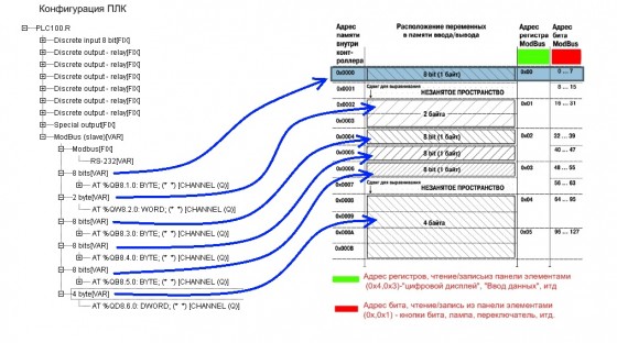

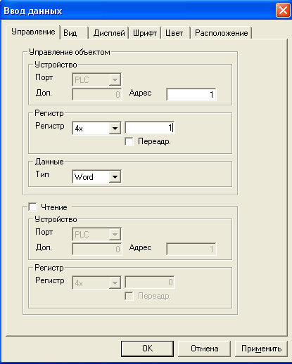

    Подключаю СП270 в режиме Master к ПЛК(Slave). Что указывать в «атрибутах» элемента панели, чтобы прочитать или записать параметр ПЛК??
    «Адрес ПЛК» – адрес, подключаемого к панели, Slave-устройства. В данном случае - ПЛК, задаётся в Конфигурации модуля Modbus(slave) параметр «Address».
    «Регистр» – адрес переменной внутри конкретного Slave-устройства. В ОВЕН ПЛК адресация переменных происходит автоматически при добавлении их в модуль Modbus(Slave) конфигурации –  по правилам сдвига, подробней cм. «PLC-Configuration.pdf»(для ПЛК100) или «Руководство_Пользователя.pdf»(для ПЛК110) идущим на диске ПЛК или на схеме:
    Так для опроса переменной 2 байта по данной схеме, окно элемента «Ввод данных» выглядит
    Для передачи значений с плавающей точкой указ(FLOAT). Рекомендую изучить примеры на диске.
