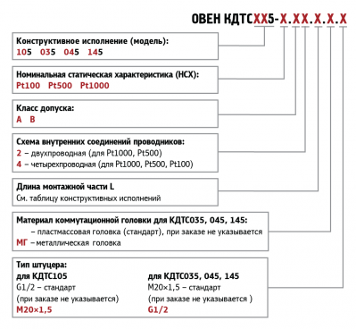

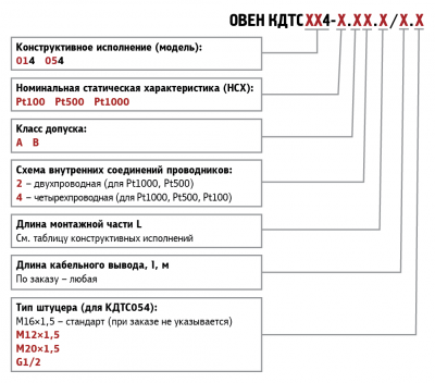

    Комплекты термометров сопротивления КДТС (парные комплектные датчики температуры) предназначены для непрерывного измерения температуры и разницы температур в подающем и обратном трубопроводах в системах учета и контроля тепловой энергии: теплосчетчиках, узлах учета тепла, системах теплоснабжения АСКУТ, АСКУТЭ или АСКУЭ и т.п.
    Принцип работы узлов и систем учета тепла основан на вычислении потребляемого тепла на основе данных о количестве проходящего через систему теплоносителя. Это осуществляется с помощью парных комплектных датчиков температуры, подобранных по максимально близким выходным характеристикам.

    • Обладают максимально близкими характеристиками – расхождение не более 0,1 °С.
    • Имеют различные варианты исполнения.
    • Проходят контроль заводского ОТК и первичную поверку.
    • Межповерочный интервал – 4 года (соответствует межповерочному интервалу большинства теплосчетчиков и узлов учета).
    • Гарантированный срок службы – не менее 12 лет.
    Основные характеристики
    • Диапазон измеряемых температур: 0…+150 °C.
    • Диапазон измерения разности температур: 3…+150 °C.
    • Номинальная статическая характеристика: Pt100, Pt1000.
    • Класс допуска: А, В.
