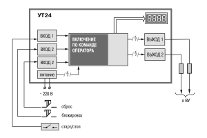

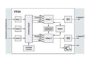

УТ24 универсальное двухканальное реле времени    —    Функциональная схема прибора
Функциональная схема УТ24 (упрощенная) Функциональная схема УТ24 (полная)
Выходные устройства для управления исполнительными механизмами
В УТ24 устанавливаются два однотипных выходных устройства (ВУ1 и ВУ2):
  • э/м реле 8 А 220 В;
  • оптотранзисторные ключи 200 мА 50 В;
  • оптосимисторы 50 мА 300 В.
Сигналы управления ВУ имеют гальваническую развязку от схемы прибора. Сигнал с выхода 2-го таймера дублируется транзисторной оптопарой с открытым коллектором.
Таймеры. Программа управления исполнительными механизмами
УТ24 включает в себя два независимых таймера, для каждого из которых можно задать свою программу.
Программа представляет собой повторяющуюся заданное число раз последовательность импульсов (циклов). Пользователь может задать как ограниченное количество повторов от 1 до 9999, так и бесконечное.
Цикл состоит из набора шагов. Для каждого шага задается длительность импульса и длительность паузы (т. е. время включения и выключения ВУ). Цикл может содержать от 1 до 30 шагов.
Функциональная схема прибора ОВЕН УТ24

Входы для внешнего управления таймерами
УТ24 имеет 3 входа для подключения внешних сигналов управления таймерами. Ко входам могут быть подключены:
  • элементы или устройства, имеющие «сухой» контакт (кнопки, выключатели, герконы, реле и др.);
  • бесконтактные оптические, индуктивные или емкостные датчики, имеющие на выходе транзисторные ключи n–p–n-типа; для питания датчиков на клеммник прибора выведено напряжение питания +24...30 В;
  • другие типы датчиков с выходным напряжением высокого уровня, не превышающим +30 В, и низкого уровня, не превышающим 2,2 В.
Распределение входных управляющих сигналов между таймерами
Селектор входов распределяет 3 внешних входных сигнала между таймерами в виде 4-х сигналов управления «Пуск», «Стоп», «Блокировка» и «Сброс». УТ24 позволяет задать 7 возможных комбинаций «входы – управляющие сигналы» (состояний селектора входов).
