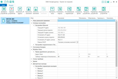

Конфигурирование
Конфигурирование модулей Мx210 осуществляется с помощью универсального конфигуратора, который поддерживает работу с группой модулей и позволяет оперативно получить доступ ко всем параметрам. Подключение осуществляется по интерфейсам Ethernet или USB (разъем типа microUSB). При подключении по USB внешнее питание модуля не требуется.
Универсальный конфигуратор Мx210
