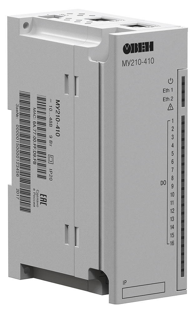

Модули дискретного вывода    —    Технические характеристики
Модификация
МУ210-401
МУ210-410
  Модули дискретного ввода МВ210-401 Модули дискретного ввода МВ210-410
Выходы
Количество выходов
8 DO
16 DO
Тип выходов
электромагнитное реле
транзисторный ключ
Характеристики дискретных выходов (DO)
Гальваническая развязка выходов
поканальная, кроме 1 и 2 DO
Электрическая прочность
1780 В
Режим работы
  • переключение логического состояния
  • генерация ШИМ сигнала
  • переключение логического сигнала
  • генерация низкочастотного ШИМ сигнала
  • генерация высокочастотного ШИМ сигнала (только первые 8 выходов)
  • генерация заданного количества импульсов (только первые 3 выхода)
Режим включения выхода
верхний ключ
верхний и нижний ключи
Максимальный ток коммутации
5 А (при напряжении не более 250 В, 50 Гц и cosφ>0,4)
3 А (при постоянном напряжении не более 30 В)
0,8 А
0,1 А
Максимальное напряжение питания выходов
250 В переменного напряжения
30 В постоянного напряжения
10…36 В
Время включения
15 мс
Время выключения
15 мс
Контроль обрыва нагрузки
нет
нет
Максимальная частота ШИМ
1 Гц
10000Гц
60000 Гц
Минимальная длительность импульса ШИМ
50 мс
10 мкс
1 мкс
Питание
Напряжение питания
=10…48 (номинальное =24) В
Потребляемая мощность
не более 6 Вт при питании =24 В
не более 5 Вт при питании =24 В
Защита от переполюсовки
есть
Тип питания часов реального времени
батарея CR2032
Конструктивное исполнение
(123×83×42)±1 мм
Степень защиты
IP20
на DIN-рейку / на стену
Средний срок службы
10 лет
Масса
не более 0,4 кг
Встроенная Flash-память (архив)
Количество циклов записи и стирания
до 100000
Максимальный размер файла архива
2 кб
Максимальное количество файлов архива
1000
Минимальный период записи архива
1 сек
Температура окружающего воздуха
-40…+55 °С
Относительная влажность воздуха (при +25 °С и ниже без конденсации влаги)
не более 80 %
