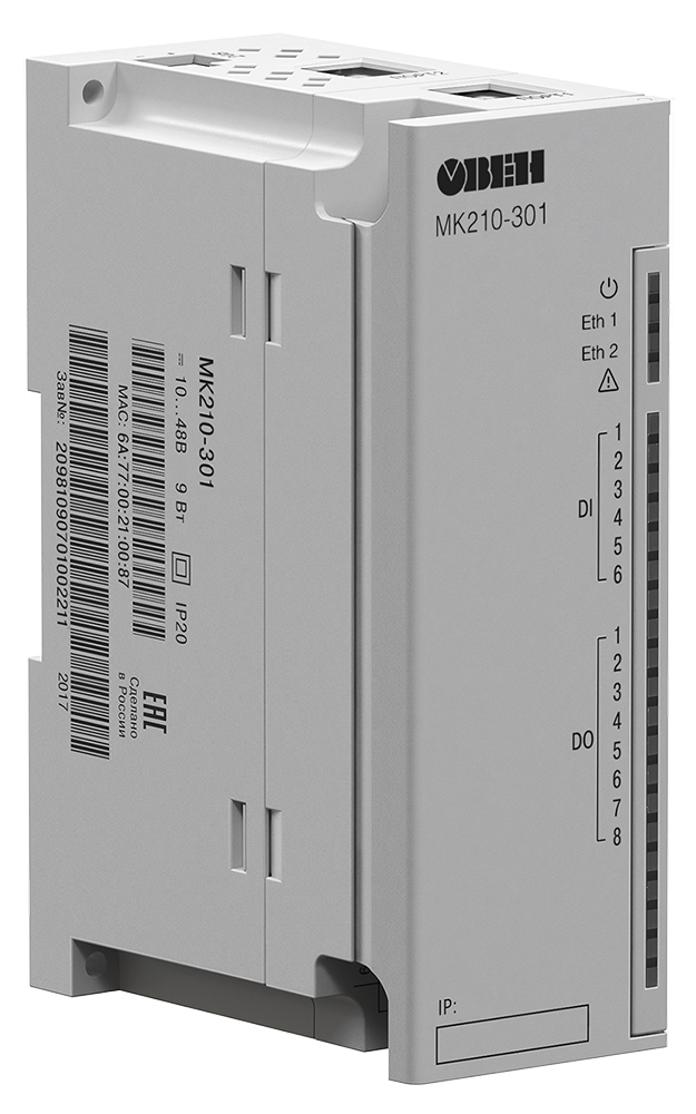

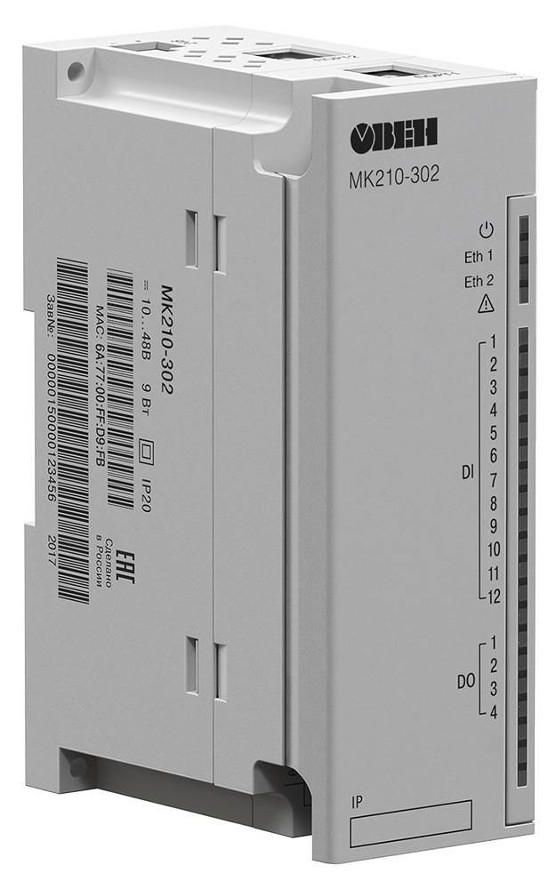

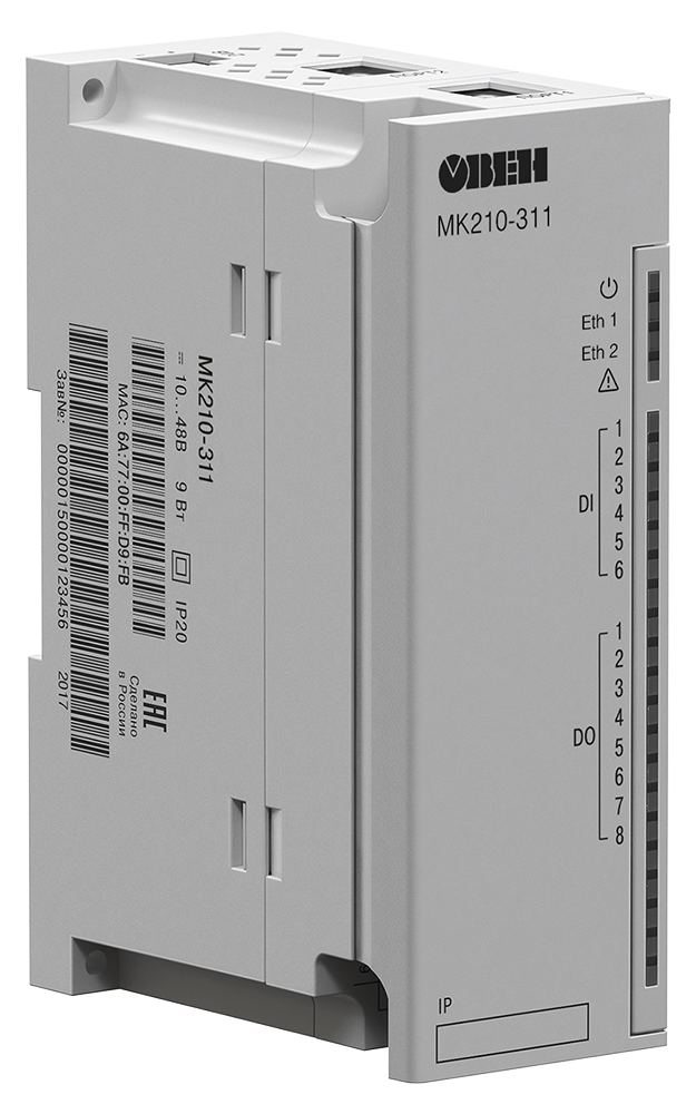

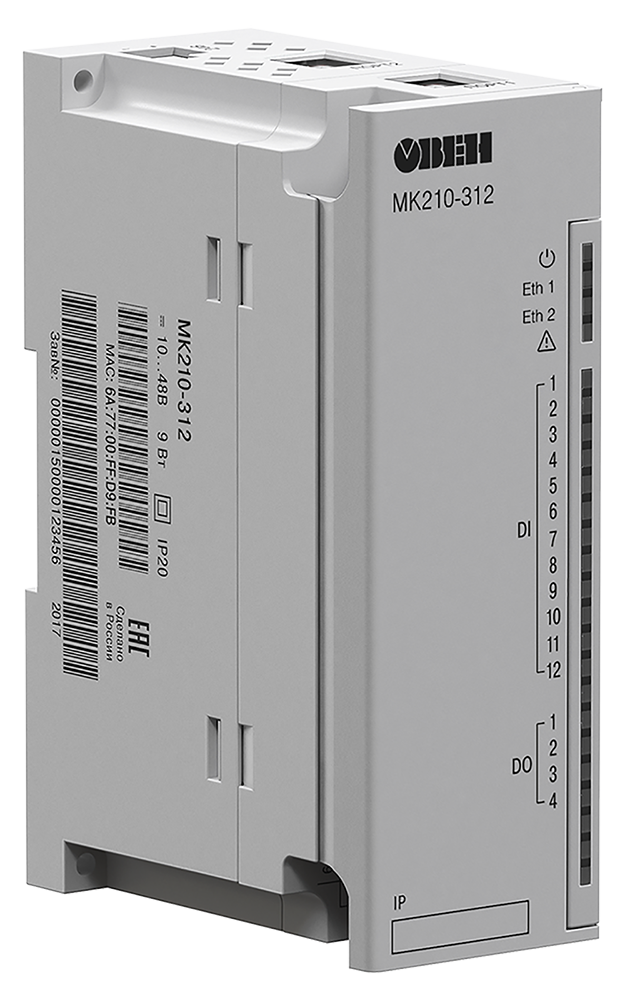

Модули дискретного ввода/вывода    —    Технические характеристики
Модификация
МК210-301
МК210-311
МК210-302
МК210-312
Модули дискретного ввода МВ210-301 Модули дискретного ввода МВ210-311 Модули дискретного ввода МВ210-302 Модули дискретного ввода МВ210-312
Входы/выходы
Количество входов/выходов
6 DI / 8 DO
12 DI / 4 DO
Тип
входов
  • «сухой контакт» (не требует внешнего питания)
  • датчик n-p-n типа
  • контактный датчик (требует внешнего питания =24 В)
  • датчик n-p-n и p-n-p типа
выходов
электромагнитное реле
Характеристики дискретных входов (DI)
Гальваническая развязка входов
Режимы работы
  • определение логического уровня
  • подсчет числа импульсов
  • подсчет числа высокочастотных импульсов (только 1 – 8 DI)
  • измерение частоты (только 1 – 8 DI)
  • обработка сигналов энкодера (до 3-х AB энкодеров)
Макс. частота входного сигнала
400 Гц
400 Гц
100 кГц (только 1 – 8 DI)
измерение частоты
100 кГц
Мин. длительность импульса
1 мс
5 мкс (1 – 8 DI)
25 мс (9 – 12 DI)
Напряжение питания входов
24 ±3 В для транзисторных ключей
Для «сухих контактов» питание не требуется!
24±3 В
Сопротивление контактов (ключа) и соединительных проводов, подключаемых к дискретному входу
не более 100 Ом
Ток «логической единицы»
не менее 5,5 мА
Ток «логического нуля»
не более 1,2 мА
9…30 В
Напряжение «логического нуля»
0…5,5 В
Характеристики дискретных выходов (DO)
Гальваническая развязка выходов
поканальная, кроме 1 и 2 DO
поканальная
Электрическая прочность
1780 В
Режим работы
  • переключение логического состояния
  • генерация ШИМ сигнала
Ток коммутации
5 А (при напряжении не более 250 В, 50 Гц и cosφ>0,4)
3 А (при постоянном напряжении не более 30 В)
250 В переменного напряжения
30 В постоянного напряжения
Время включения
15 мс
Время выключения
15 мс
Контроль обрыва нагрузки
нет
есть
нет
есть
Максимальная частота ШИМ
1 Гц
Минимальная длительность импульса ШИМ
50 мс
Питание
Напряжение питания
=10…48 (номинальное =24) В
Потребляемая мощность
не более 6 Вт при питании =24 В
не более 5 Вт при питании =24 В
Защита от переполюсовки
есть
Тип питания часов реального времени
батарея CR2032
Конструктивное исполнение
(123×83×42) ±1 мм
Степень защиты
IP20
на DIN-рейку / на стену
Средний срок службы
10 лет
Масса
не более 0,4 кг
Температура окружающего воздуха
-40…+55 °С
Относительная влажность воздуха (при +25 °С и ниже без конденсации влаги)
не более 80 %
Модуль
1 шт.
Паспорт и гарантийный талон
1 экз.
Краткое руководство по эксплуатации
1 экз.
Диск с ПО
1 шт.
Кабель патч-корд UTP 5e 150 мм
1 шт.
Клемма питания 2EGTK-5-02P-14
1 шт.
