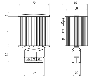

Нагреватели щитовые конвекционные MEYERTEC МТК     —    Габаритные и установочные размеры
Габаритные и установочные размеры МТК-ЕНххх
Габаритные и установочные размеры щитового конвекционного нагревателя МТК
Модификация
Длина
MTK-SH10
50 мм
MTK-EH15
65 мм
MTK-EH30
65 мм
MTK-EH60
140 мм
MTK-EH100
140 мм
MTK-EH150
220 мм

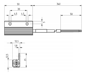

Габаритные и установочные размеры МТК-SH10
