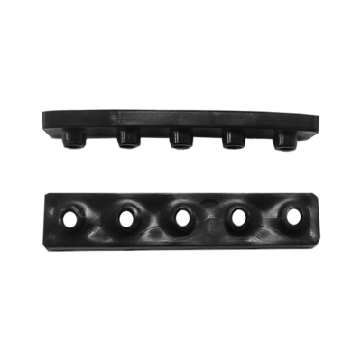

    Планка (разделительные пластины)
    Планка ДУ.5 служит для фиксации на расстоянии стержней кондуктометрических датчиков ДУ.3, ДУ.4 и ДУ.5.
    Планка изготовлена из материала полиэтилен ПЭНД и имеет 5 посадочных отверстий, которые по желанию можно укоротить до требуемого количества отверстий, в зависимости от условий применения.
    Внешний вид
    Габаритный чертёж
    Планка ДУ.5
