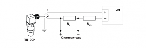

ПД100И модели 111/171/181 датчики давления общепромышленные с увеличенным межповерочным интервалом      —    Схемы подключения
Схема подключения преобразователя давления ПД100И к внешним устройствам
ВНИМАНИЕ!
При подключении источника питания требуется соблюдать полярность! Неправильное подключение может привести к порче оборудования.
Ограничение сопротивления нагрузки:
RН = RИ + RОГР ≤ RН MAX
RН MAX = (UПИТ – 7) / 0,023,
где:
RИ – входное сопротивление измерителя, Ом;
RОГР – сопротивление ограничивающего резистора, Ом;
RН MAX – максимальное сопротивление нагрузки, Ом;
UПИТ – напряжение питания, В.
